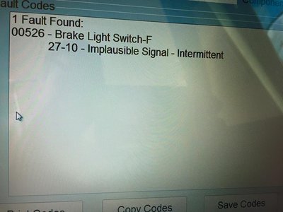

Утре ще гледам бушоните,а днеска друг проблем при рязко натискане на спирачките ми светна ABS/ESP след като изгасих колата и я запалих отново изчезнаха,след известно време пак при по рязко натискане на педала пак светнаха,утре ще я закача да видя каква грешка е набила и ще я постна тук да видим какво и е на горката :banghead Баси каръшката седмица :banghead

Мнениеот cokov79 » Чет 27 авг 2015 18:58
Това е грешката...

Доколкото си го превеждам, това е стоп-машинката на спирачния педал - прекъсващ сигнал/липса на захранването и.

[quote="Pet_rov"]Доколкото си го превеждам, това е стоп-машинката на спирачния педал - прекъсващ сигнал/липса на захранването и.[/quote Къде точно се намира и лесно ли се сменя тази машинка :eek

На Москвич и Лада със сигурност знам къде са :icon_lol . Трябва да я търсиш под таблото, закачена за педала на спирачките.
