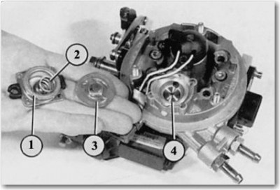

Здравейте. Имам един стар Passat B3 ABS със газова уредба, но забелязвам от време на време като е топла колата и времето ми придърпва на газ и понякога трудно пали като загрее. Понеже ми изчезва и незнайно къде бензина и ми позамирисва в купето от време на време се чудя дали не гори и газ и бензин едновременно...Казаха ми, че имало една мембрана в моното, която може да е отишла и да пуска гориво, което да дави загрялата кола, а другият вариант е да пуска дюзата на моното....Може ли да ми кажете как да проверя дали е така и лесно ли се сменя тази мембрана, понеже тук "майсторите" тук не искат да се занимават с дребни работи и ми писна да ме разкарват ела утре, ела вдругиден....

Спри помпата и ще разбереш

Ето колега:
с номер 3 е мембраната. :wink

Благодаря. Отворих я и като запалих ме пръсна бензин....определено е за смяна. Всъщност друг я запали, а аз гледах, да не каже някой как едновременно съм бил на 2 места :mhihi
