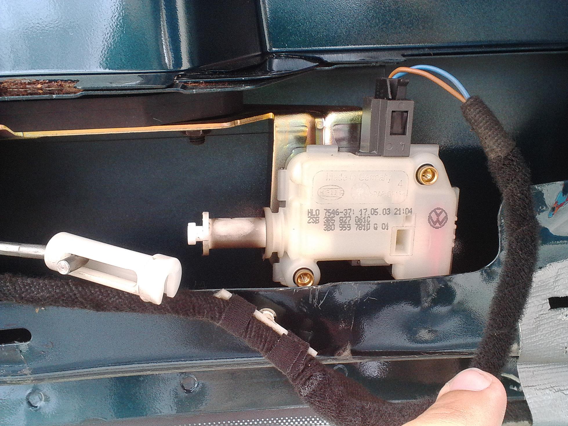

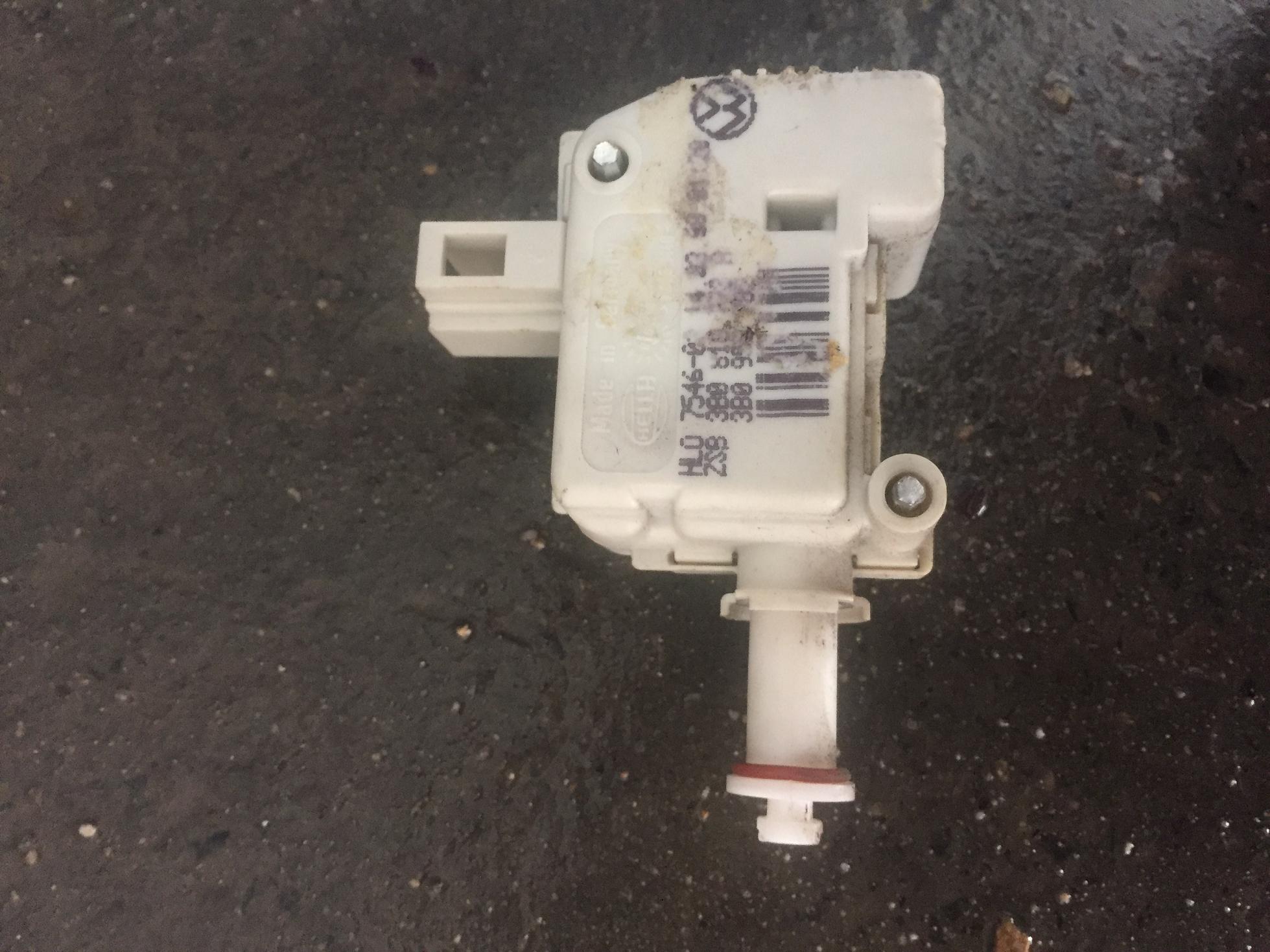

Здравейте колеги, имам едно питане. На снимка JPG1 е моторчето за багажника на моят Пасат комби 5.5 2003г., а на снимка JPG2 такова от Пасат 5 комби 1999г. тъй като имат разминавания на главните цифри, т.е. при моя са: 3В5 827 061, а на второто 3В0 810 073 (за последните 6 цифри не съм сигурен) Та питането ми е дали са съвместими, тъй като не мога на място да го пробвам или го поръчвам и стискам палци да стане или... пия студена водица. Благодаря на всеки, който има знанието да ми отговори. Поздрави!

колега , важното е да работят в една посока , да дърпат или да бутат. аз също имах проблем с моторчето на багажника и от две направих едно , като промених полярността + и - и го накарах да работи наобратно.

Много благодаря колега. Ще го коментирам с колегата, който го продава пък ще видим... Че има разлика май и в захвата.

Не стават, работят на различен принцип. На 5,5 е като на Бора седан/комби.
