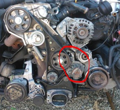

Здравейте колеги,
днес по път водната помпа протече! Виждам, че е външна и не се движи от ангренажа а от външен ремък!
Въпроса е:
- Мога ли да сменя водната помпа без да пипам ангренажа и зъбните колела или трябва да ги сваля за да освободя?
- Водната помпа ако я взема с целята конзола(хаузинга), няма ли да е по-лесна смяната?
Прикачил съм снимка на позицията на помпата! Трябва ли да свалям ремъка и колелото за да освободя помпата?

по-добре цялата, но трябва да свалиш алтернатора и хидравл.помпа, ангренажа не се пипа
