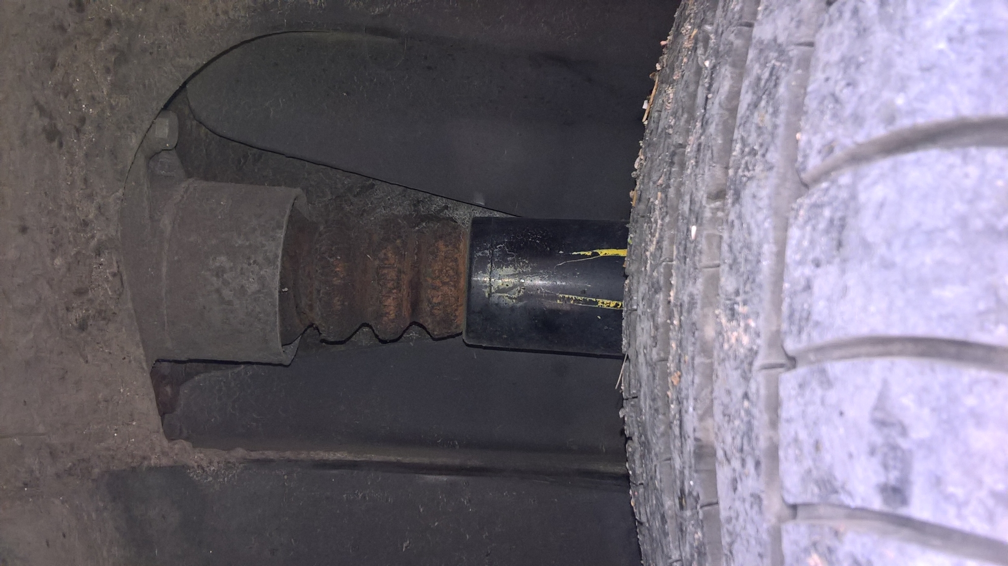

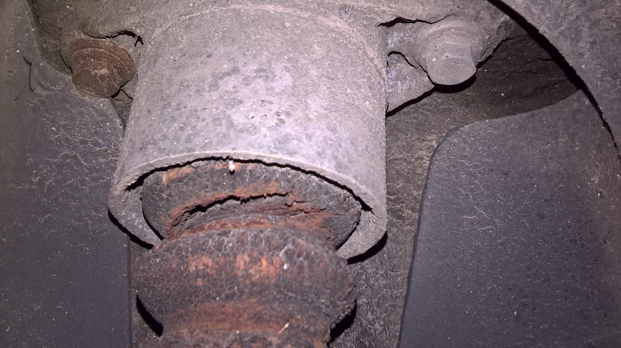

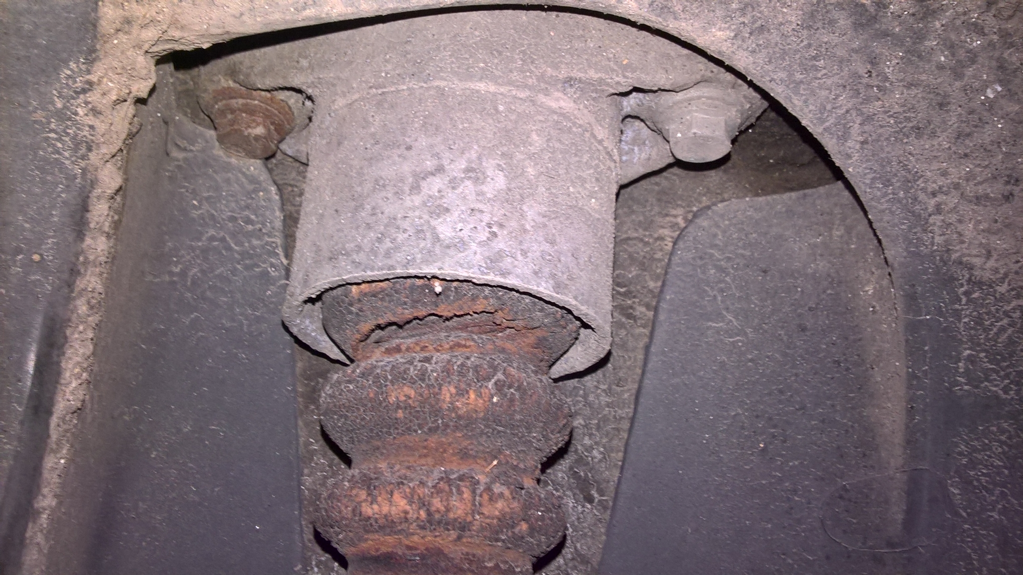

Добро утро, натисках го днес наляво-надясно но не мърда. Погледнах но си е хвата долу стабилно, така като гледам май ще сменя и двата амортисьора с съпровождащите ги части, но все пак ако някой има идей да каже. Ейто и гледката която можах да снимам :)

Виж амортисьора дали е омаслен и изпуснал. Ако е така, за смяна е.
От вътре в купето нищо не разкачвай. Ще изпочупиш щипките. За сваляне на амортисьора, работата става само отвън. На 3 болта е...два отгоре и един отдолу. Така като гледам...шоковия тампон е сдал багажа. Като свалиш амортисьора, не те знам колко си як, ама с ръка като го натиснеш, не трябва да можеш да го свиеш.
Препоръчително е да се сменят двата комплект :a045
