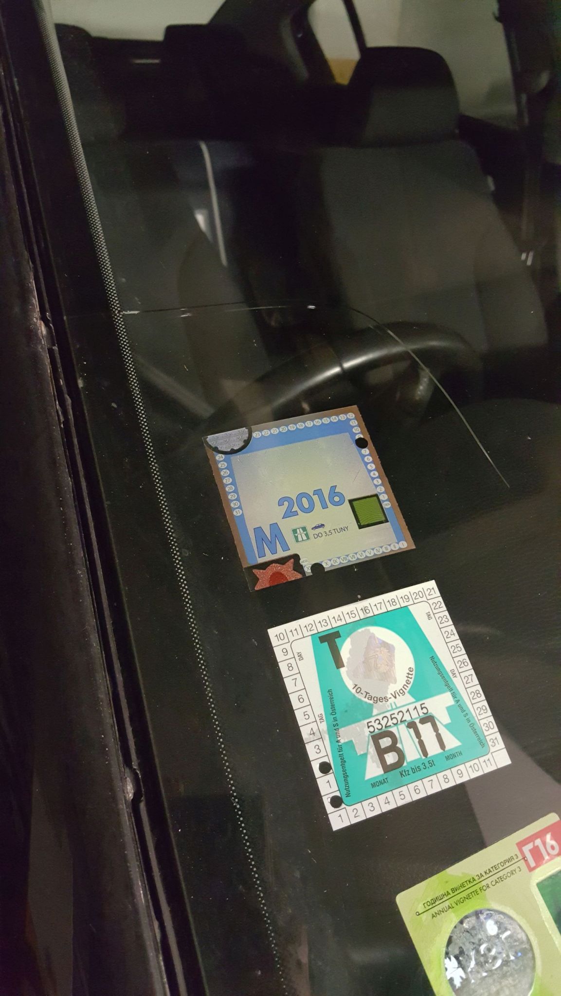

Здравейте, докато си пътувах из Европа, отбих се за един ден в Будапеща. Оставих колата в паркинга на хотела, за моя изненада той струваше 10000 форинта или 30 евро :eek
И на другия ден видях колата си в това състояние
Естествено поисках обяснение, а те казаха че не е от тях, отказах да им платя паркинга, те се оправдаха, че паркинга не е техен и няма начин да не си платя.
Както и да е бях доста разочарован, мисля че е ударена. Според тях съм имал невидима микропукнатина която от температурните разлики се е пропукала от сама без никой да го е удрял. Оказа се че нямат камери да проверят, но това беше тяхната теория.
Въпросът ми е, според вас възможно ли е да се пукне така от самосебе си ? И как да го оправя, чувал съм че ги лепят или направо ново стъкло да търся ако не са прекалено скъпи.
Пропуснах да уточня колата е VW Passat 2.0 TDI BKP, 2007

Възможно е да се спука без удар, на два пъти в движение с едно поизгнило Канго ми се случи да се пукне джама, само че долу да макферсона, при каране по неравен път. Скоро един познат си изми стъклото на бензиностанция и след като го подсуши видя пукнатина точно над огледалото за задно виждане, отново без следи от удар. На снимката която си качил, точно до пукнатината, се вижда ръжда по колонката, възможно е да работи и под стъклото и заради това да се е спукало, според мен смени стъклото, но преди да лепнат новото да се отстранят всякакви ръждопроцеси :D !!!

Това, отстрани по ламарината, до счупеното, имаше ли го преди? Скоро ли си я купил? Ако да, може да е сменяно стъклото и под напрежение, поради огънатото там, в ламарината. Ако имаш снимки преди, огледай дали е имало нещо в тази част.

Купих я преди 2 години. Не си спомням за това до ламарината. Но възможно ли е да се напука без удар ? Убеден съм че по-рано не беше така защото същия ден купих винетката за Австрия и Унгария и я залепих. Нямаше го това

Ясно се вижда, че отстрани до самото стъкло е имало намеса - дали отвертка, дали удар от камъче, дали нещо друго.
По-надолу има подобно.
Не ти остава друго, освен да смениш стъклото по-бързо, защото тази цепнатина ще продължи да се разраства.

То се вижда,че е ударено отстрани и рамката е отчупена,боята е обелена.Обаче,ако се вижда ръжда/както е отбелязъл колегата/значи,че не е от сега.
