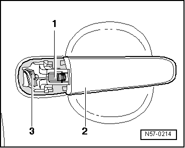

Здравейте колеги,имам следния проблем с моя пасат-от известно време не мога да отворя задната дясна врата,от вътре се отваря от дръжката а отвън не може.Ако някой ме насочи какъв може да е проблема,ще бъда много благодарен.

№1 и №3.

Както е посочил и колегата над мен - най-вероятно проблема е в едно късо жило с пъпка (номер 1), което се закача на външната дръжка за отваряне.
В случая трябва да се свали капачето на външната дръжка и да се види дали жилото е здраво. Ако е здраво, то може само да се "презацепи" към дръжката. Може би не го казвам много точно, но като свалиш капачето ще ме разбреш.
Капачето се сваля като се развива болт под уплътнението на вратата с дълъг торкс 25, като е добре при развиване да се държи външната дръжка отворена, за да не падне осигурителната пластина, която всъщност държи капачето.
