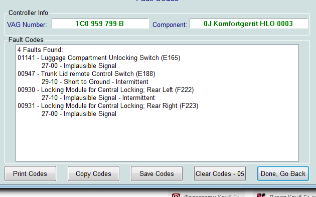

1вия - багажника не се отваря от никъде освен от ключалката ( от вратата и от дръжката на багажника НЕ се отваря в всякаква позиция на ключалката ) евентуално къде може да е проблема? Прилагам и код на грешките който са записани от VCDS-то.

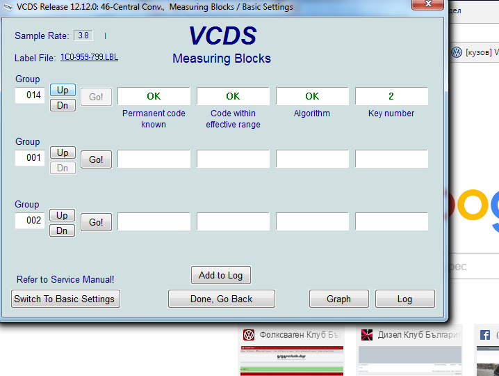

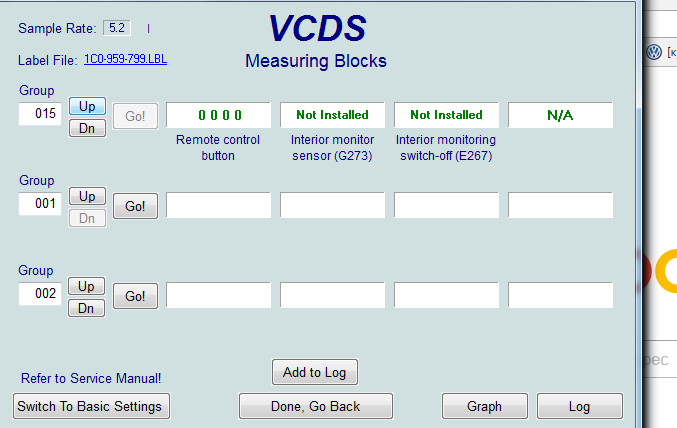

2рия - купих колата след около 2 седмици отключване заключване с дистанционното спря да работи.Веднага проверих батерията чисто нова Duracell не е от нея и така до ден днешен отключвам и заключвам с ключа според VCDS всичко работи засича си сигналите от дистанционното НО ДО ТАМ! Прилагам и скрийншот към проблема.

Сигурно е изгоряло сервомоторчето или са се развалили ключетата (микрета) които са в бравата и в схемата която го задейства ....

Някой нещо за дистанционното?
Багажника ще проверя колега благодаря.

Проблема с алармата е решен.Отрязах един кабел от захранващата букса с червен цвят и всичко заработи !
Проблема с багажника мисля,че е решен защото смъкнах машинката която трябва да издърпа жилото за да отвори багажника и и пуснах директно ток и нищо.
