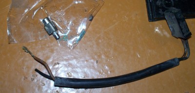

Днес си поиграх с подгрева на пръскалките. Първата я отремонтирах успешно.
Втората обаче счупих желязната дюза на снимката. Не знам как да я опиша.
Питането ми е от какво да търся, само пасат или става и от нещо друго.

Смятам ще стане от всеки ВАГ, немеца не се напъва много.

Да, става от Г3 или Венто.

добре де...аз имам уж подгрев на пръскалките, но грам не знам как се пуска...предполагам че е от бутона за подгрев на задното стъкло ама нищо не се получава...дай те идея дали работи това и кво трябва да гледам...бушони ли, кабелите как са що са...хабер си нямам??

или - пипни дюзите дали са топли при включен нагревател на задното стъкло
или с мултицетда измериш дали идва напрежение на буксата на пръскалката.
Може и позисторите в пръскалките да са си отишли.

Подгрева на пръскалките се включват след контакт и работят постоянно.Няма бутон за тях :wink

Купих си за 5 лв. без подгрев и я смених.
