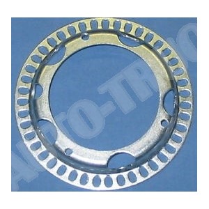

Такъф е абс проблема не е в него работи перфекно проблема е там че ми забавя дясното колело първо спира с ляво и след около 5 секунди блокира и дясното от какво може да се получи моя майстор забрави да сложи короната на това колело не знам брояч ли е какво е но го няма може ли от него да забавя колелото
segotep22
Мнения: 4
Регистриран на: Вто 08 авг 2017 17:46
Re: пасат б3 1,8 115кс проблем с абс
Мнениеот segotep22 » Пет 11 авг 2017 8:07
Това е свалено може ли от него да прави така
Pet_rov
Мнения: 4509
Автомобил: Passat Variant B4
Двигател: ADZ 1996
Мнениеот Pet_rov » Пет 11 авг 2017 8:24
Може, това е гривната за датчика на АБС-а.
