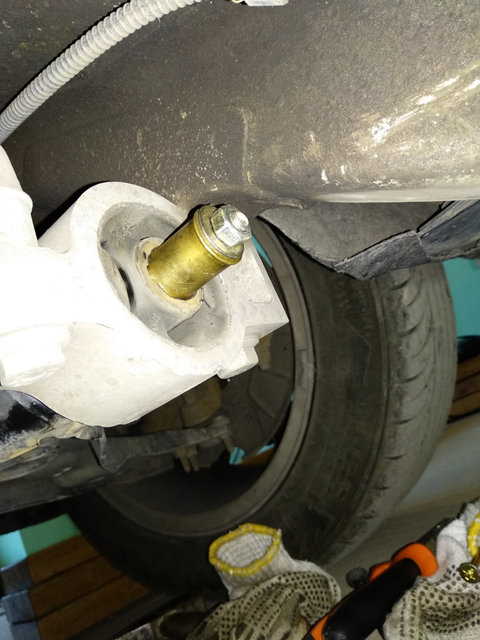

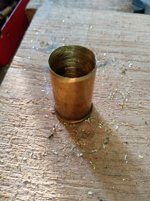

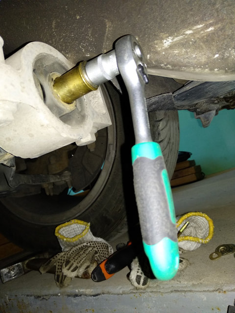

ето едно нестандартно решение с 12 калибър гилза по 37мм :Mr Green Fun взаимствано от http://www.skoda-club.org.ua/forum/showthread.php?tid=109173&page=5&my_post_key=bb253c32999f026d8c0fb2e46b0279d5&language=english&x=8&y=8
интересно решение с термолента
