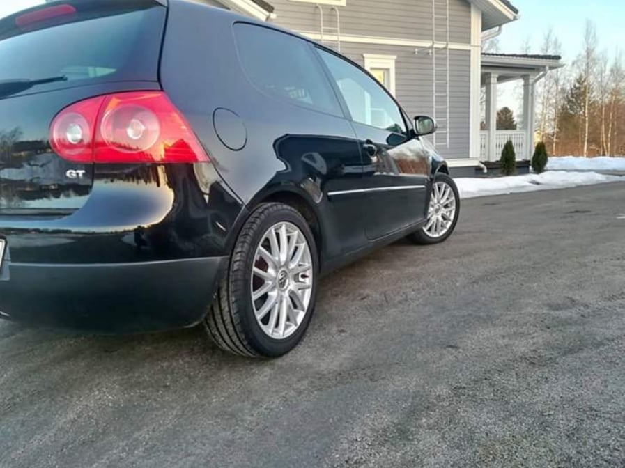

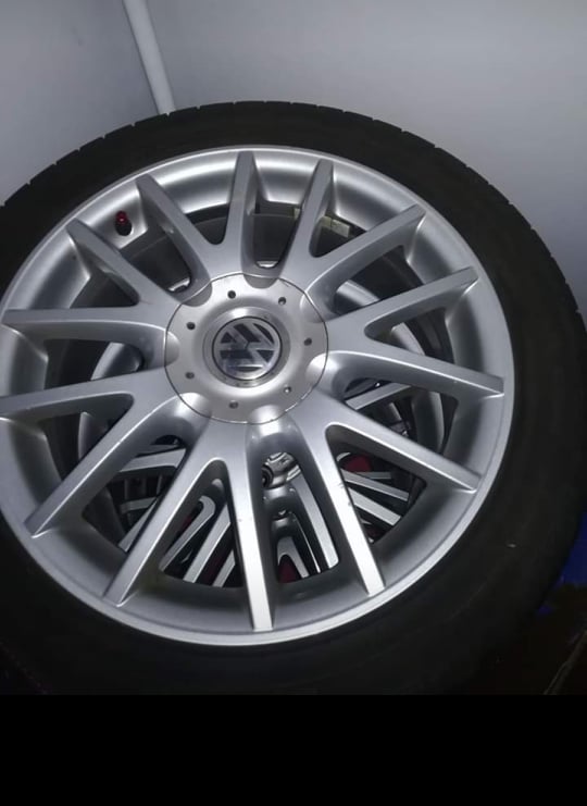

здр колеги купих джанти от голф 5 за пасат 5 2001 година но видях че ЕТ на джантите има разлика искам да попитам ще се наложи ли да слагам фланци или не

това са параметрите на пасата
на летите джанти на голфа ЕТ е 54

отпред най-вероятно ще ти опрат в стеблата на амовете, аз има джанти от а3 sportback с такова ет и отпред стържеха леко и ги махнах. Това ет54 е много голямо и дори да не опрат ще стоят много грозно, супер прибрани навътре...
