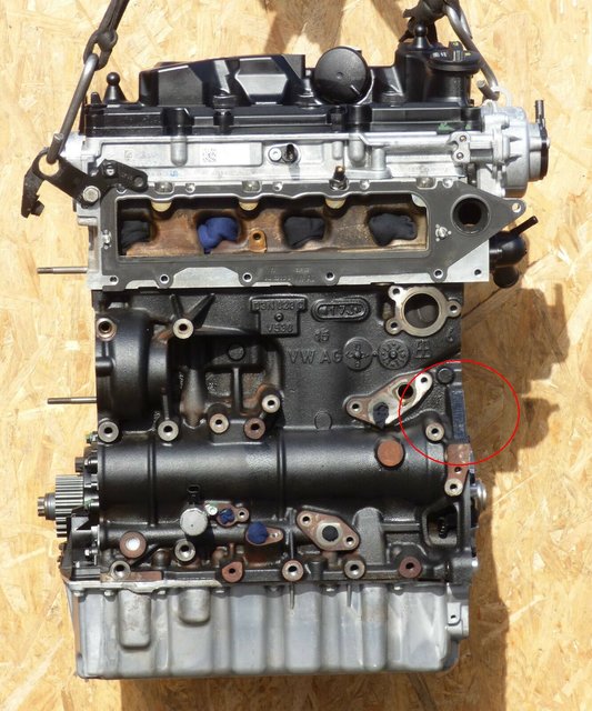

Здравейте, закупих си Б8 и ми предстой смяна на собственост в кат. Някой може ли да ми каже къде да видя номера на двигателя за да отида там подготвен? Двигателя е 2.0 150к.с. :smile

Табелката с данните за автомобила:
-номер на шаси
-код двигател,скорости,боя
е залепена под облицовката на багажника, върху стената на багажника.

В Бургас в кат искат да го видят къде е гравиран не признават лепенките

Всеки път на такива теми се питам дали не може човек да попита любезно в КАТ дали им е първият Б8, който минава оттам? Защото на теб явно ти е, а ако служителят на КАТ Пешо не знае, да попита колегата си Гошо. Защо се изхожда оттам, че ти трябва да им вършиш работата? И тук говорим за Пасат, не за някаква екзотика.
Намерих това, дано да ти свърши работа, не съм сигурен, дали е вярно:
Номер на двигателя Б8 2.0 150 коня CRLB
