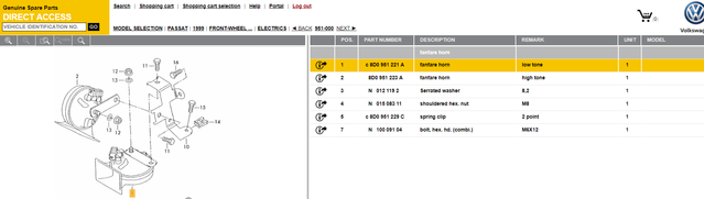

Имам проблем с клаксона на пасат 1.9 тди 115 к с комби.
Релето работи и при натискане издава само един тънък звук.
Някой знае ли колко на брой са клаксоните и къде точно се намират.
Някой ако има снимка къде се намира клаксона.
Благодаря предварително.

Трябва да са два:

А къде се намира на колата?
DoH_KuXoT
Мнения: 6316
Re: Проблем с клаксона vw passat b5 1.9 tdi 115к с комби
Мнениеот DoH_KuXoT » Чет 28 мар 2019 7:50
Отляво и отдясно зад лявата и дясната решетка в бронята.

Трябва ли да сваля бронята?
DoH_KuXoT
Мнения: 6316
Мнениеот DoH_KuXoT » Чет 28 мар 2019 12:51
не
