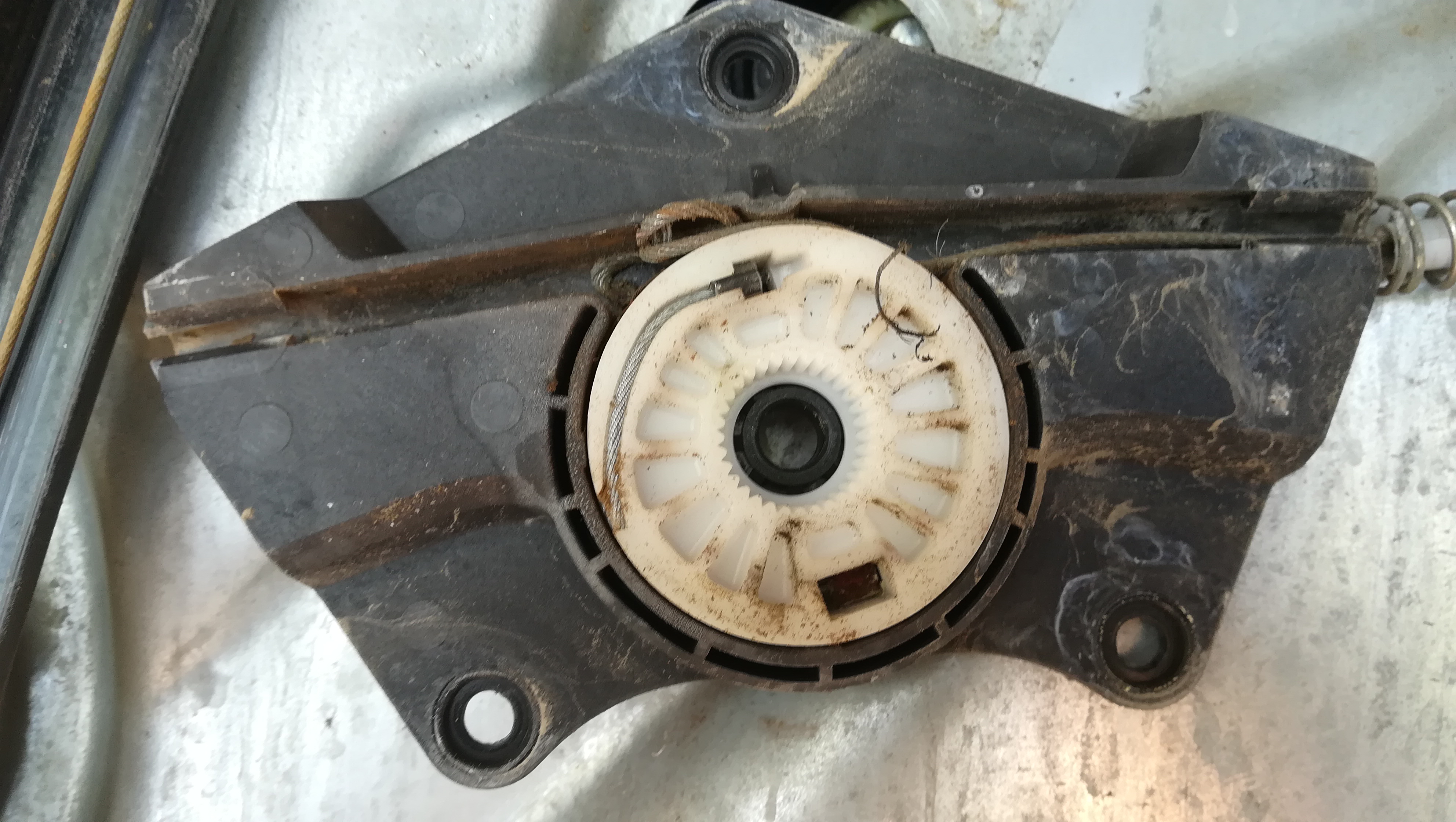

Здравейте. Наложи се на пасатора (б5 1999) да сменям жилото на стъклото. Поръчай нов ремонтен комплект от интернет и след получаването се започна. Проблема ми е там, че като сввалях старото жило от металната кора не можах да видя как е навито на пластмасовата ролка. Има ли някой колега правил интервенцията скоро или го знае на изуст кой край на жилото е от долна част, кой край от горна колко се навива жилото (двата края по малко ли). Качвам снимка на комплекта, че Да не публикувам сайта да не правя реклама и снимка на малката ролка. Или ако примерно ролката се слага с лице към машинката със шлиците кой край на жилото остава от към шлиците и кой от към капачето.

Колега, малко си е играчка, не е най лесното нещо. Аз ги сменявах на двете предни стъкла миналата годинаи след два часа проби и псувни стигнах до извода че новото жило е с 5-10 мм по късо и монтажа е почти невъзможен. Аз лично срязах малко черният пласмасов капак, там където се опират белите втулки на жилото, за да компенсирам дължината на жилото. Иначе като го направиш първият път после е лесно, на втората врата го смених за 20 мин. Ще кача снимки на моята врата, която съм снимал преди да започна, защото имах опасения че после няма да знам как е било.
