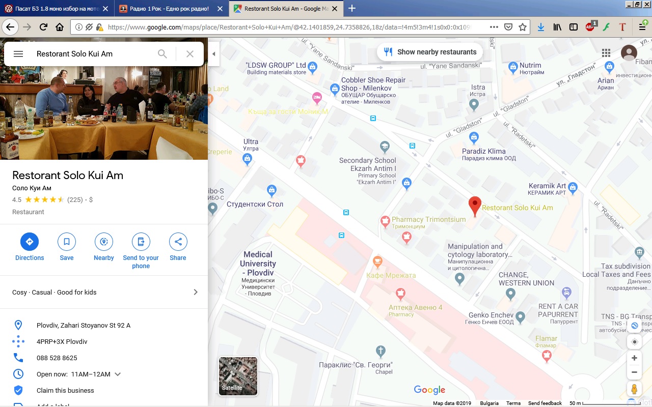

Мнениеот radotom » Вто 26 ное 2019 20:42
За ракията няма 'а са разберем, но за говоренето ще стане :c020
Почти всеки четвъртък към 20часа се събираме няколко човека в 'Соло Куи'
Заповядай :beer
