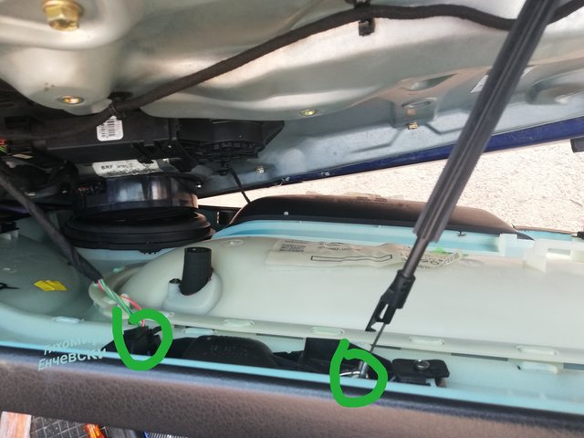

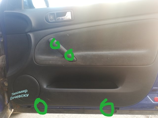

1. Първо развиваме отбелязаните 4 болта.
2. След като откачим кората,откачаме буксата и жилото.

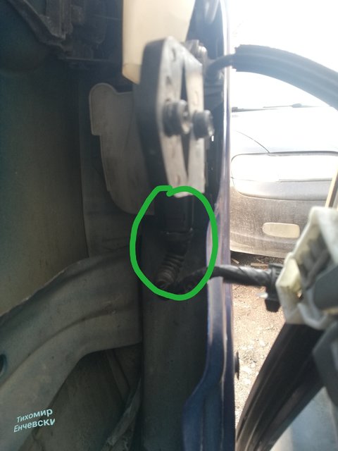

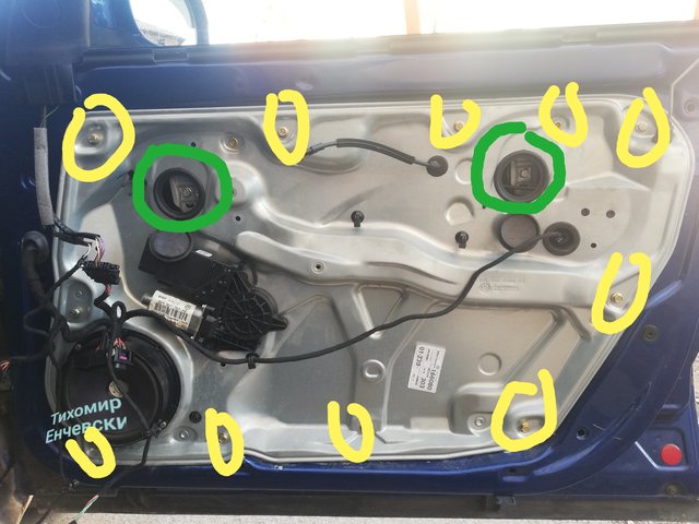

3 Сваляме прозореца за да е покажат двата болта. Отхлабваме ги за да освободим прозореца. Повдига се нагоре и се подпира или се маха напълно. През това време и до края на процедурата не се натиска копчето за Ел прозореца за да не се размести положението на водачите.
4. Развиваме 10те болта на питата.
5. Сваля се металната пита и се откача буксата зад нея.

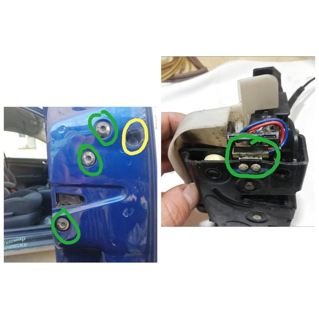

6.Развиват се болтовете отстрани на вратата.
7. Разхлабва се единия болт само за да се извади ключалката и жилото към нея. Така вече е изваден механизма за заключване.
8. Ще видите къде се намира микрето. Заменяте го и всичко по обратния ред! Не го обяснявам много подробно,но смятам,че всеки би се справил с ремонта.
