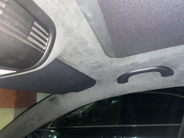

Накратко и надявам се завършека на одисеята.
1.Отказах се от ненормалниците (некъдърниците) в Порше Изток. Оказа се, че все пак рамката е повредена ! (междо другото търся съвет как да получа някакво възмездие-компенсация от тях)
2.Събрани оферти за ремонт от Микрон-Доцев и Квалитет Пловдив
3.Пълно рециклиране на рамката (касетата) на панорамния покрив в сервиз Квалитет в Пловдив с 2 години гаранция (Микрон малко наизуст говориха и не казаха категорично как ще продължат ремонта ако топлата спойка на рамката е прецакана). Квалитет мисля, че добре се справиха, още от телефонното обаждане без да влизам в подробности предположиха и познаха какъв ще е проблема. Надявам се да няма рекламации и да не опирам до гаранцията и дори след гаранционно нещата да са ок (чукам силно на дърво
4. Направени 2 проби на автомивка (едната нощно време и свенете с фенерче та ако е мокро някъде да се вижда че лъска) и 1 проба с цял следобед проливен дъжд. Към момента на пробите всичко беше сухо. Надявам се и занапред да е така
5. Претапициране на тавана и колонките (по неволя станах модерен и аз

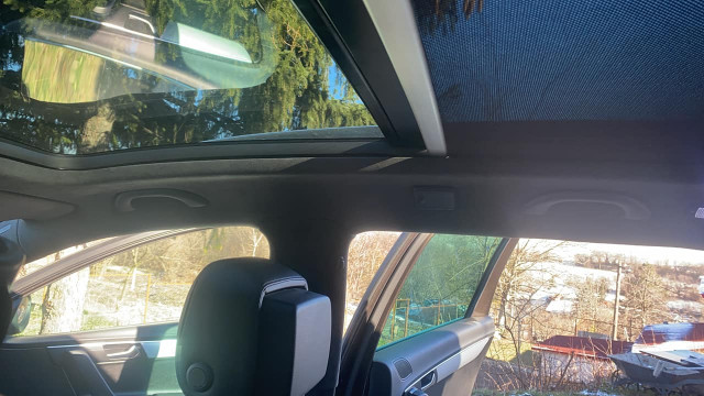

Колеги днес капарирах един Пасат b7 комби с панорамен таван, на който като се затвори щората под тавана тя от едната страна виси. Според продавача се е откачила, но като се поразрових в нета май ще трябва да се сменява самата щора. Моля ако имате информация да кажете може ли по някакъв начин да се ремонтира (да се залепи плата към пружината) или да дадете парт номер на частта понеже не намирам в нета за Пасат.

Re: Passat B7 2012 комби проблем с панорамен покрив
В Алито има щори по 70 лв. Оригинална черна на мен ми поискаха от Порше Изток 780 лв само за щората без смяна.
Сервиз квалитет продават и сменят. Потърси ги и ги попитай.
На мен като ми рециклирана касетата на панорамата ми я смениха но аз си я бях поръчал от Алито.
По принцип не е много сложна смяната
От няколко дена ровя в нета и се информирам. Намерих щори в България на цени от 88 до 120 лв. Обаче не мога да разбера дали ще паснат на Пасата, тъй като в нито един сайт не пише, че са за Пасат. От сайтовете с онлайн ЕТКА дават панорамен покрив от 2011г и по номера излиза, че е същия и като за Ауди Q5, Туран и Шаран., но моята кола е 2010г. и не съм 100 % сигурен че ще стане. Ако може някой да помогне и да провери по VIN каква щора излиза ще бъда благодарен. Иначе намерих и си свалих инструкция с картинки как се сменява щората без да се сваля панорамата.
