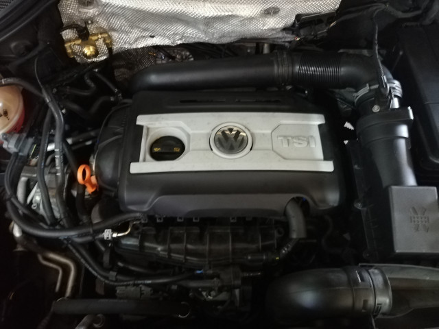

Здравейте, колата ми е Пасат B 6
1.8 TSI Бензинов двигател. Когато, автомобила е в движение при подаване на газ за да набере скорост, започва да премига лампата Check Enjine (губи мощност и ускорение ) започва да работи на три цилиндъра, след това светла и EPC лампата.
Пасата е 2010 година 160к на 96000км

измерете компресия, вероятно двигателя е за ремонт

Имаш проблем със бобина.
Ако беше компресия щеше да тресе и на място. През рацете ми са минали бая Tsi - та
така че ме съмнява да е компресия.
