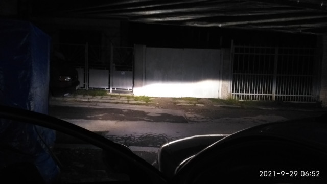

Струва ми се, че си свети наистина "наобратно" т.е. като английска кола. Трябва шофьорският ти фар да свети леко надясно, а десният направо. При теб левият бие наляво в очите на насрещните. Ако има копче за превключване, щракай го. Да не си слагал фарове втора ръка?

не, нямам копче - явтоматична нивелация е (УЖ) - все още нищо не е правено, но ми се ще да ги вкарам в норма, но ми е чуждо всичко и затова питам за насоки

Не става дума за нивелация нагоре-надолу, а посока наляво надясно. На други коли просто са различни фаровете за лява и дясна дирекция. Ако е сменян фара и от морга са пробутали такъв от английска кола, ще трябва нов.

От снимките светлинното петно изглежда ок. Като за кола с лява дирекция.

Постарах се тази сутрин да вдигна колата на две трупчета, докато светлините се изравнят и се получи това
тази събота ако времето го позволи, ще сваля бронята и ще гледам (какво ще гледам още незнам, но...) за някакви видими нередности по биксенона. При проблеми и питания (а то ще има), ще питам и ще добавям снимки.

светят си ок..смени сервиза...вероятно има проблем с регулирането..счупени или излезнали ябълки или просто са мега смотаняци които са гледали да се отърват от теб бързо и лесно...

... не съм правил снимки, понеже след като свалих и отворих фара, се оказа, че горното "кокалче" е извадено - щракнах си го обратно и сега всичко е 6!!!
Сега все пак остава да си отида (за мое спокойствие) на реглаж на фарове, само остава да видя къде в района на Люлин има качествени такива.
