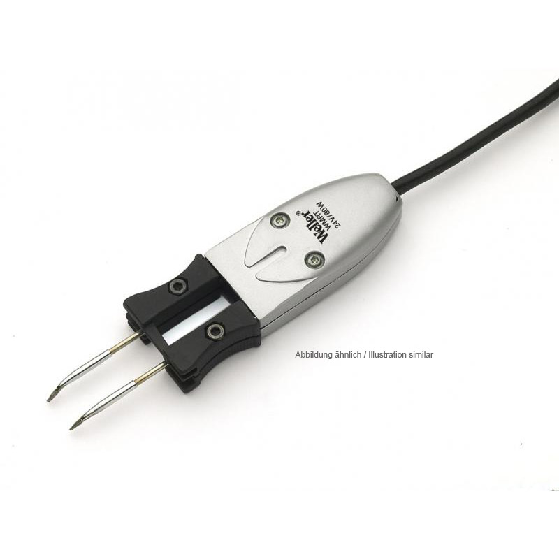

Не съм. Има в нета. То проблемът е рязането на пластмасата за да се отвори корпуса на стопа. Разпояването и запояването е рутинно, нищо особено. Всъщност с обикновен поялник, с дебела човка ще стане трудно. Аз ползвам Weller, човка с връх 0.1mm, защото имам под ръка. Но и с по-слаба техника ще стане. Разпоих всичките, почистих остатъка тинол от спойките с оплетка 3mm (от купешките). Запояването- с тинол 0.5mm и хубав флюс. Аз ползвам високотемпературен флюс за безоловно запояване.
Всъщност най-полезния инструмент, особенно при разпояване на подобни SMD е този:
Много лесно се разпояват SMD с две и повече площадки, без нужда от гореш въздух, подгрев на платката отдолу и т.н. Платката е текстолитова, а не алуминиева, както аз предполагах. Именно това е и причината LED-овете бързо да си отиват, охлаждането. Бързо-бързо, 10-на години са това. На мен ми останаха резервни светодиоди за след 10г, а за после ще поръчвам пак :biggrin .
