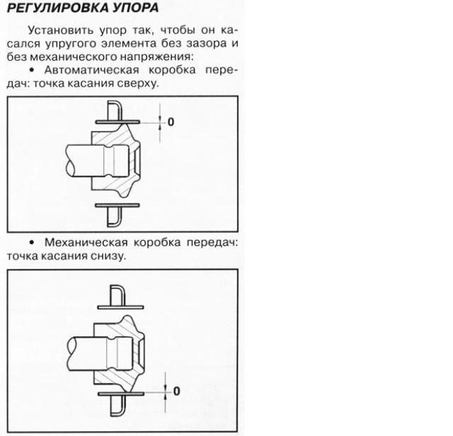

Мнениеот MiroKirev » Сря 27 апр 2022 11:52
7e45d94s-960 (1).jpg (48.71 KиБ) Видяна 675 пъти
и сега кое е вярно, това горе или това, което си гледал?
