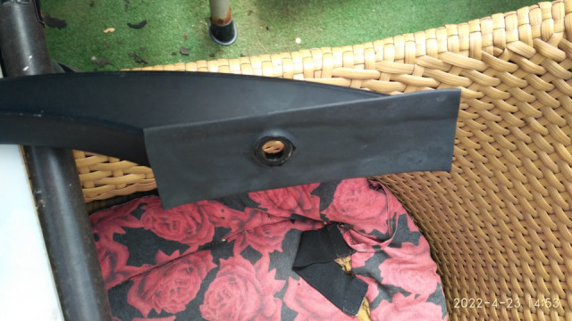

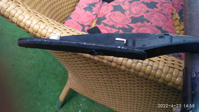

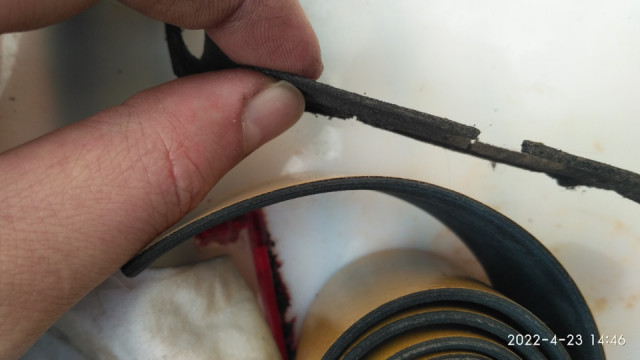

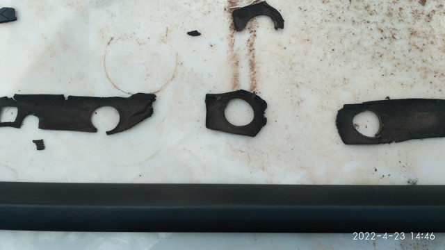

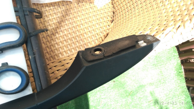

от долу е една гума, която с времето си се разпада... аз лично преди няколко седмици, се бях решил и смених "гумата" под релсите
Само внимавай как "измъкваш" планките на релсите отпред и отзад, че има едни щипчици, които се чупят лесно и после .... :banghead

Здравей,а тази гума от втората снимка с двйно лепещо ли е .И използва ли някакво лепило или силикон.
MiroKirev
Мнения: 122
Регистриран на: Пет 27 авг 2021 7:07
Автомобил: Passat B5 variant 4motion
Местоположение: Перник-София
Re: Рейлинг пасат б5 комби -теч на вода
Мнениеот MiroKirev » Чет 12 май 2022 12:46
не, не е двойно лепяща, дори оригинално, гумата която се ползва е без лепило
