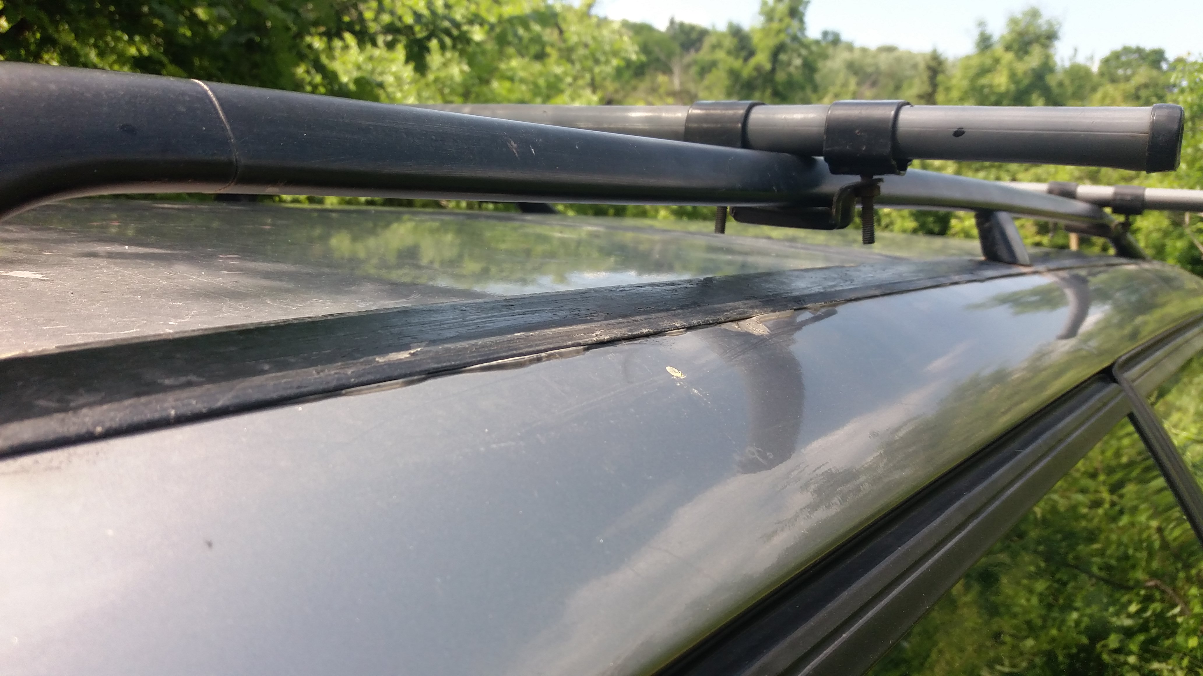

Здравейте!
Става дума за Пасат 2-ка, комби.
При дъжд се наводнява пода пред задните седалки. Тече май вътре от колоните между вратите и се стича долу на пода. Също така се наводнява и нишата зад пластмасовата вратичка отзад, откъдето има достъп за стоповете. Уплътненията на вратите са здрави.
ВЪзможно ли е да влиза вода през уплътненията на лайсните горе на покрива? Преди години ги сменях, защото старите бяха прегорели.

възможно е, но е възможно да влиза през всяко място, където има заварка и е запънемо с нещо като пълнеж и след това боядисано.На мен така ми се получи.Разглобих тавана, рейлинга на багажника, задното стъкло на багажника и най накрая се оказа след половин ден разглобяване и сглобяване микроскопична пукнатина там, където е заварена основата на пантата за багажника и то едвам се виждаше с невъоръжено око, но като поливах маркуча от там течеше като не затворена мивка, не можех да повярвам...Трябва да оглеждаш много внимателно без да бързаш на добра светлина.Успех!

Би трябвало да влиза покрай болтовете, които държат лайсните. На Астра Ф се случва често. Ако ти е провиснал тавана, махаш го, ползваш случая да го претапицираш, уплътняваш болтовете и готово.
