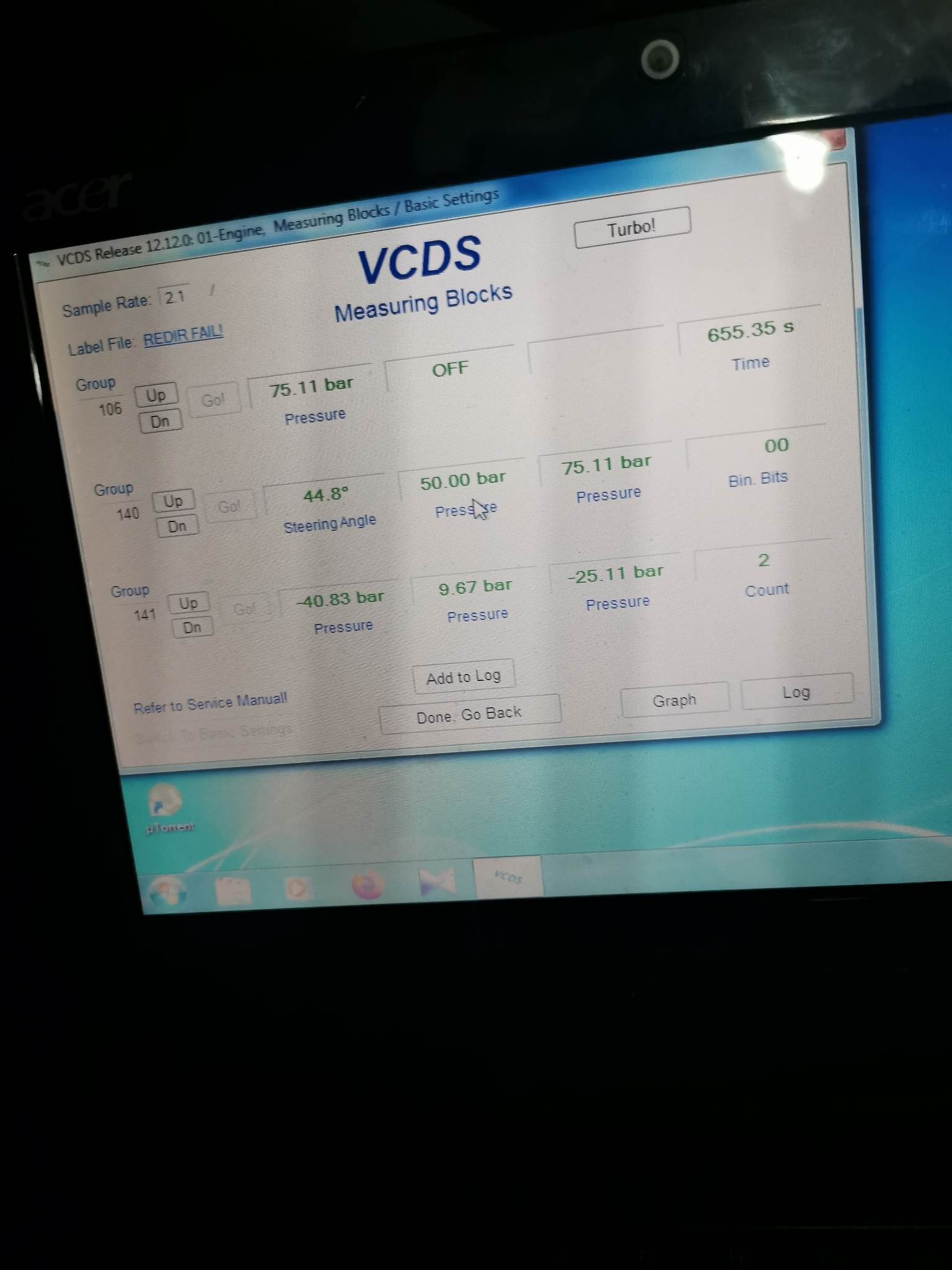

Някой нещо да му говори това притеснява ме последната графа където е -40 доколкото гледам във ваг кома 141 канал е за някакъв датчик,сензор на рейла, но сякаш не трябва да е на "-" ми се струва
