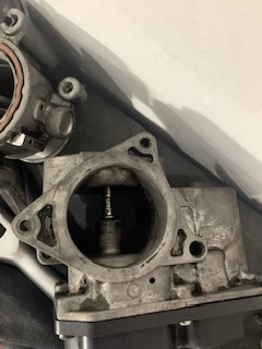

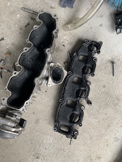

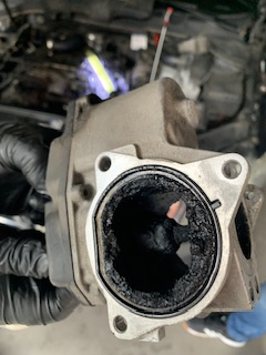

За сметка на това свалихме всмукателния колектор, дросела и ЕГР за почистване.
Най - лесно за тези, на които им предстои: сваляйте ги наведнъж, т.е трите елемента заедно както са си сглобени, най - лесно е, а тези никога не ги беше хващало почистването. За 321 хиляди - това е положението. :mhihi
Отгоре се откачат тръбичките към дюзите, рейката и се отваря достатъчно място за да се смъкне, не иска кой знае какви специални инструменти. Като цяло ако не се свали колектора малко се губи смисъла на цялата операция, понеже същинската гняс се беше натрупала в кривините на колектора, където се стеснява.
Чистенето се състои в чегъртане на грубия нагар с голяма права отвертка, след това киснене в спрей за фурни, образуващ пяна около тях, 3-4 флакона брейк клийнър и накрая на автомивката с водоструйка и станаха почти като нови.
Колата се отпуши, върви значително по-добре от ниските обороти.
