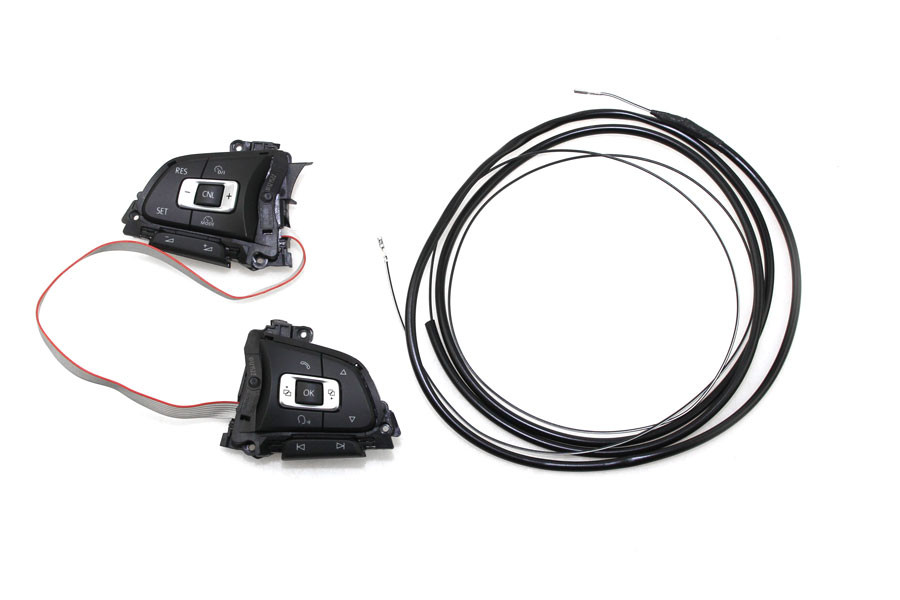

Мнениеот whitesnake85 » Вто 13 фев 2024 12:49
Здравейте , имам пасат Б8 2017г 2.0 ТДИ 150 к.с., но нямам автопилот. Може ли да дадете връзка, кой може да ми сложи такъв от снимката ? Ако някой има повече инфо по темата или се е сблъсквал с проблема, моля за повече инфо.
steich
Мнения: 146
Регистриран на: Съб 09 юли 2005 23:49
Автомобил: Passat B8 2 TDI 190hp DSG 2017
Двигател: DFCA
Re: Passat B8 - подобрения
Мнениеот steich » Чет 15 фев 2024 7:29
Сменя се целия панел на волана, пуска се един кабел до моторния компютър и се прави кодировка. Ако има радар и разпознаване на пътни знаци може да се активира ACC/pACC и доста други екстри. Кодировката е важна и преди 3 години ми взеха 350 евро, като ми активираха + pACC + Stop and Go + Lane Аsist + Trafic Jaam Asist + High Beam Asist. Като цяло упражнението тогава ми се върза 1000 лв., че сменях и радара защото исках да работи до 210 км/ч.
