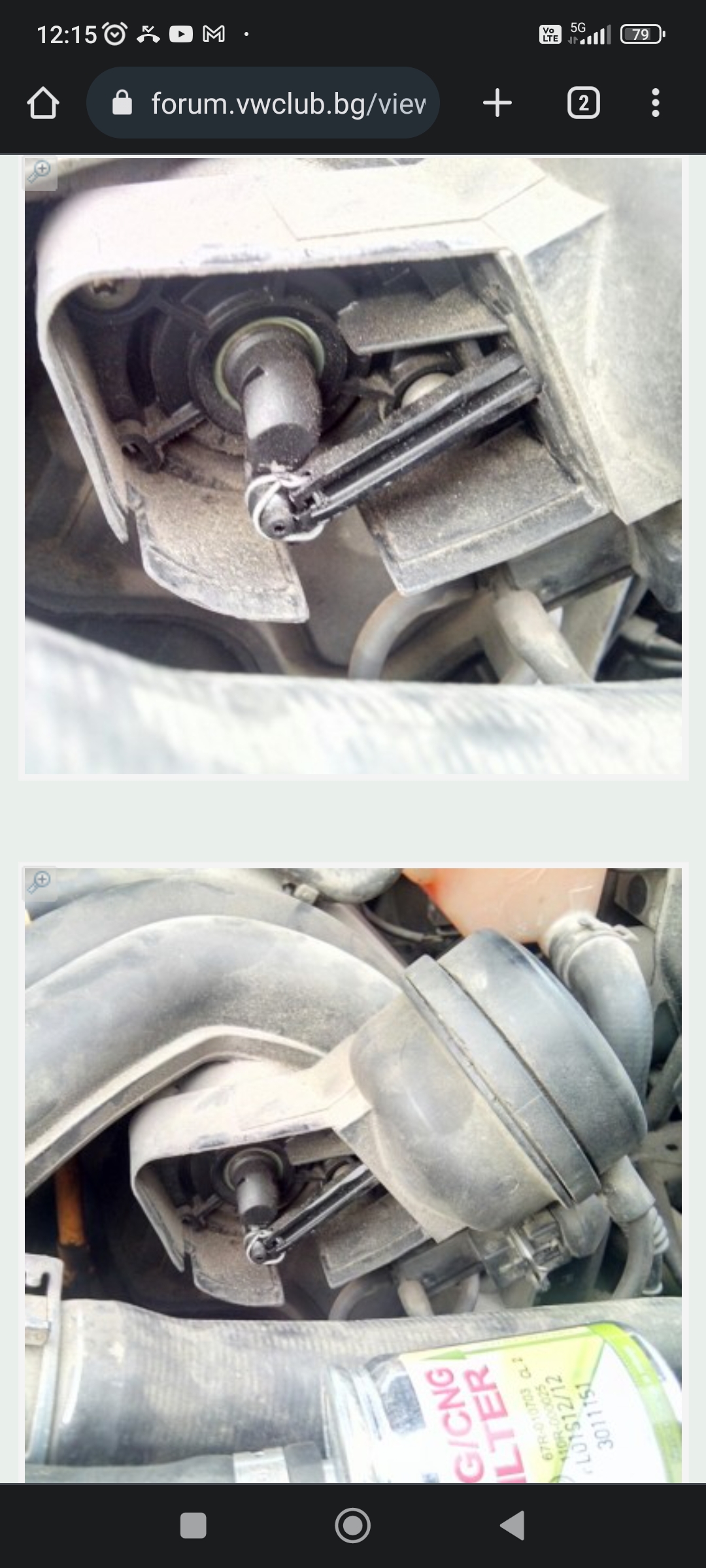

Колеги здравейте.Ще обесня на кратко какво стана с моя пасат и какво съм смеснил.Една сутрин както си карах и попадах газ за да се изнеса от кръговото колата заби,и след достигане на 3500-4000 оборота започна да подскача и неможе да ги подмине.закарах я на диагностика , изписа грешка в синхрона на разпределителните валове.казаха че одзад обтегача който е има датчик и оттам идва проблема.отидох на втора диагностика при друг човек пак същото,викам си давай да го сменяме.смени се веригата,обтегача оттам датчика положение разпределителен вал.миналата седмица пак почна да прави такива мизерии излезна грешка за дросела сега съм взел и дросел клапа.....И въпроса ми е дали някой има подобен проблем с този мотор,нека да даде мнение.имам съмнение за една част на която ще кача снимка и само това не съм проверил дали има скъсан маркуч за вакуум.

Там имаш една вихрова клапа която създава проблем, като гледам при теб е счупена, а също и един маркуч за картерните газове който като се скъса и създава главоболия, него провери ли го?

Актуатора на клапата е вързан с тел ;) ,самия той има мембрана и тя се нацепва с времето .При мен актуатора се управлява от соленоиден клапан .

Колеги тази снимка я качих от друга тема за същия пасат.след малко ще снимам моето отшдеве махнах капачето напълно здраво е , но като давам газ не мърда 1 мн.даже съм тръгнал към майстора отбива и ще я оставям там като имам отговор по този проблем ще пиша.Ето снимка на мойта кола вече.

Хубаво е да смениш и мембраната на вихровите клапи щом казваш,че като дадеш рязко газ не се движат. Аз на скоро смених моята,че беше сдала багажа равносмеката е ,че оригиналната е изкарала 20г а новата алтернативна успя да изкара цели 4г.
