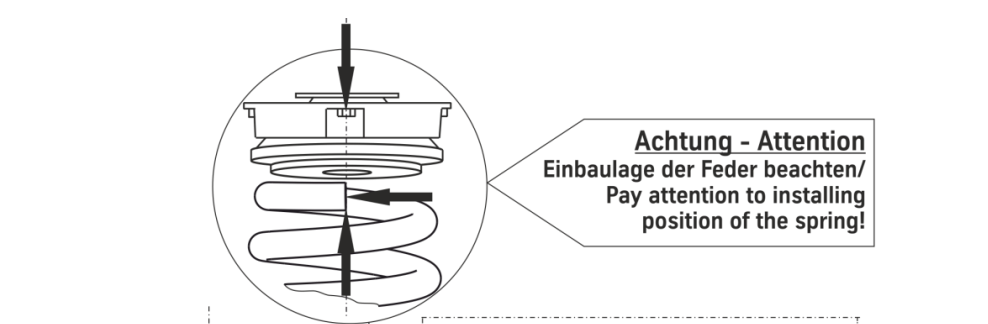

Здравейте, горе долу на 45 000км сменям тампоните, не е болка за умиране. Обаче нещо се изприщих с тампона и лагера на макферсона. В рамките на 10 000км сменям 3ти комплект. И се оказа, че когато се сменят, зъбчето на тампона и лагера трябва да се равнява с горния край на пружината. Ако не се равни, пружината разбива пластмасовия лагер и става мазало.
screenshot front axle.PNG (67 KиБ) Видяна 1263 пъти
