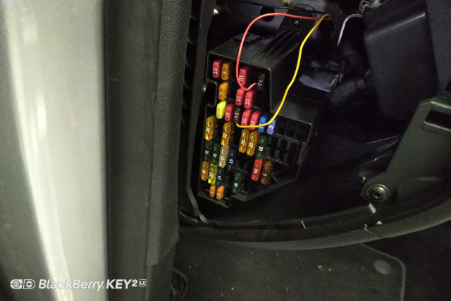

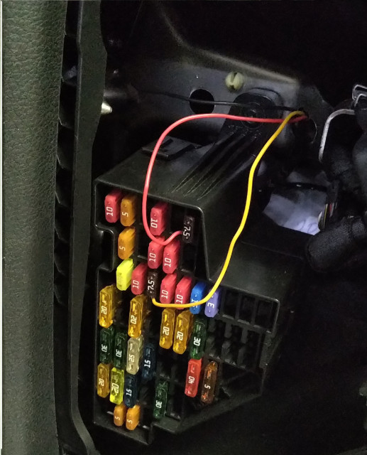

Kолега,
Mоето ЦЦ е 2016 година и бях снимал бушоните когато моя майстор ми върза видеорегистатора към тока на колата, дано поне това ти помогне:

Мнениеот eazysnatch » Пон 09 сеп 2024 22:10
Мерси ще пробвам да изровя нещо от снимките.
