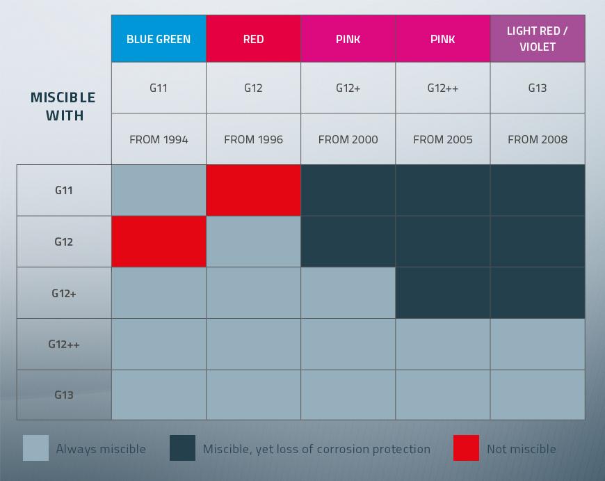

Vlad777 написа:Антифриз
- смяна на всеки 4 години. Това удължава живота на водната помпа, която обикновоено не успява да издържи и протича, преди да настъпи момента за смяната на ангренажа на 210 000 км при TDI моделите с 1 турбина (1.6, 2.0).
В тази тема съм забравил да отбележа за антифриза:
Силно препоръчително е G13 да се замени с G12++ (evo) като бъде отстранена и силиката от казанчето.
За силиката вариантите на казанчето са два. При едното торбичката се вади (има видеа в ютюб). При другия вид не може да се извади и се сменя самото казанче.
При скъсана торбичка, топчета силика проникват навсякъде в системата и запушват всевъзможни неща (радиатор на парно, клапани по кръговете и т.н.). Стават сериозни бели.
Едит: моя грешка в означаването и добавих +
Благодаря за корекцията!
И за протокола:
Разликата между G12+ и G12++ е в силиконовата добавка (silicon additive - silicate, but stabilised) на 12++. Тя добавя допълнителна защита от корозия, прегряване и т.н. Иначе могат да се смесват, тъй като и двата са на база Етиленгликол.
Последна промяна от group® на Чет 26 яну 2023 21:04, променено общо 4 пъти.

G12 EVO TL 774-L Този антифриз замества недоразумението G13 ,G12 + не е подходяш.
