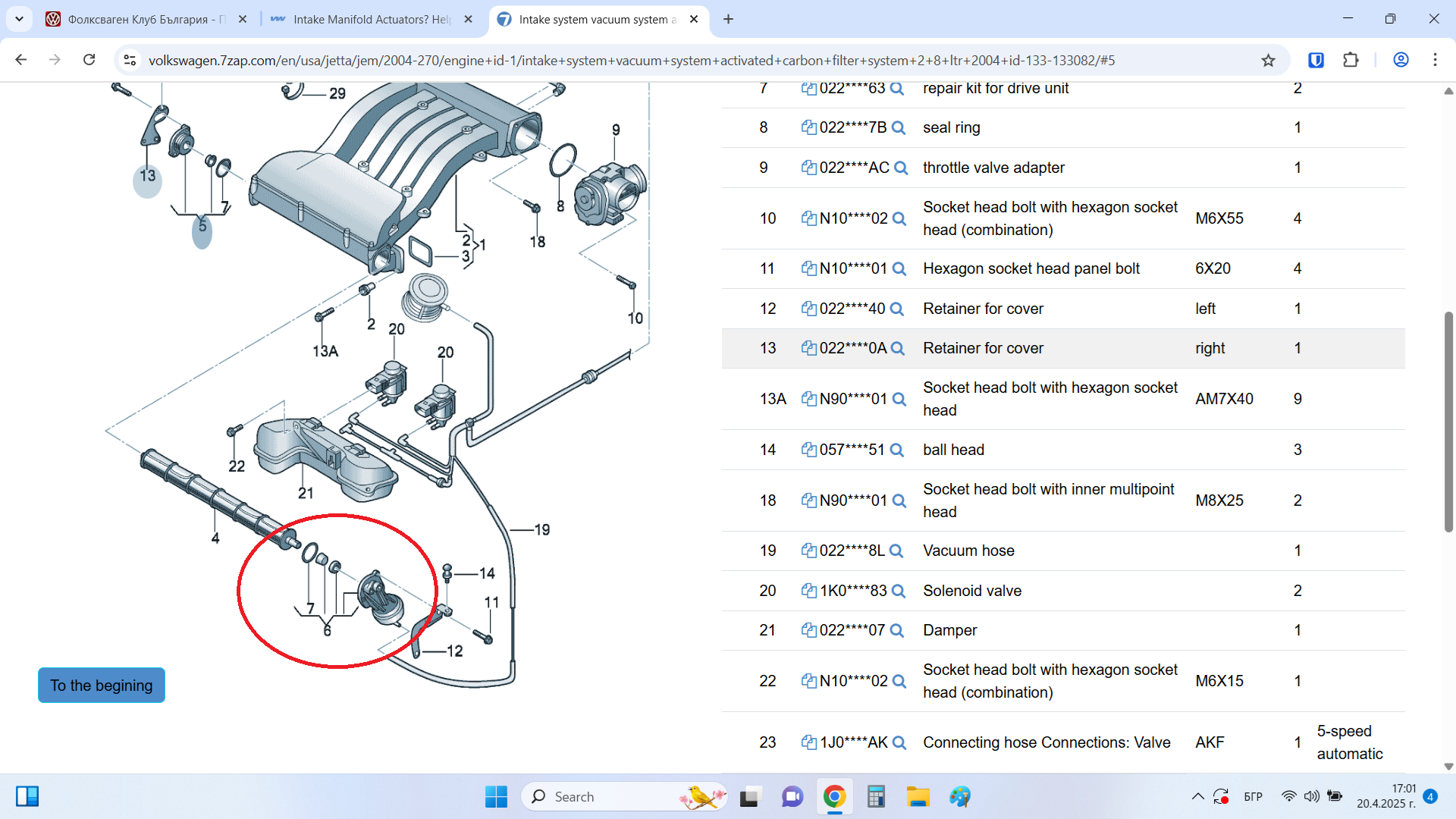

Мнениеот MyAngel » Нед 20 апр 2025 16:07
Весели празници!
Реших днес да сменя свещите на Passat B5.5 V5 2.3 2004г. Като ги свалих видях, че 4 от 5 плуваха в масло. Явно О пръстените изпускаха. Доразглобих я и свалих капака на клапаните. Самите пръстени бяха меки и без деформации. Сложих им виктор рейнц и обратно на капака. Като я сглобявах се натъкнах на следния проблем, а именно има някакъв вал, който контролира въздукния поток и е свързан с акутатор. Някой знае ли пина в коя дупка да го сложа (снимка 2)?
