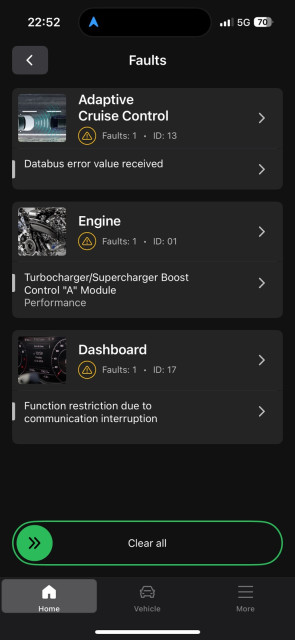

Здравейте,вече за трети път ми се случва този проблем и реших да потърся съвет, както и евентуално насока къде мога да го отстраня.Проблемът възниква при шофиране по магистрала с включен круиз контрол. При подаване на повече газ за изпреварване, се появяват грешки и автомобилът губи мощност. След изгасване и повторно запалване, грешките се изчистват и колата започва да работи нормално.

Качи номера на грешката на турбото.
Мисля, другите грешки са следствие.
Случайно да има някакъв 'чип тунинг' на колата?

Грешката е с код P00AF00: "Turbocharger/Supercharger Boost Control A Module Performance". Автомобилът е без тунинг.

Имах същия проблем на мотор DTSB ,най-вероятно клапан на вакуум на турбото е, аз още не съм го сменил защото след като я занулих повече не ми се е появявала тази грешка.

Благодаря за отговора! Ще го проверя. Интересното е, че при мен проблемът се появява единствено при активиран круиз контрол и подаване на газ.
