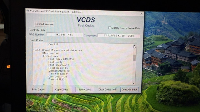

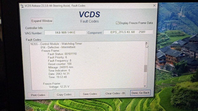

Проблемът е, че в един момент воланът "умря" , в спряло положение изключително трудно се навива.
Майсторът каза, че е дефектирал електромоторът на рейката.
Преди около 5 години го имах същия проблем и каза, че явно е влезнало вода(в действителност тогава реките течаха по улиците) и го е увредило. Проблемът, тогава го решихме с рециклиране.
Сега, 5 години по-късно, проблемът се появи отново, но този път ми препоръча да потърся втора употреба такъв. След един неуспешен опит, в крайна сметка, намерих електромотор със същия партиден номер. След смяна майсторът каза, че воланът върти!, но ще трябва да се програмира модула(светят лампи за приплъзване и налягане в гумите), а той не може да го направи.
В действителност, обаче воланът веднага "втвърдява"!
