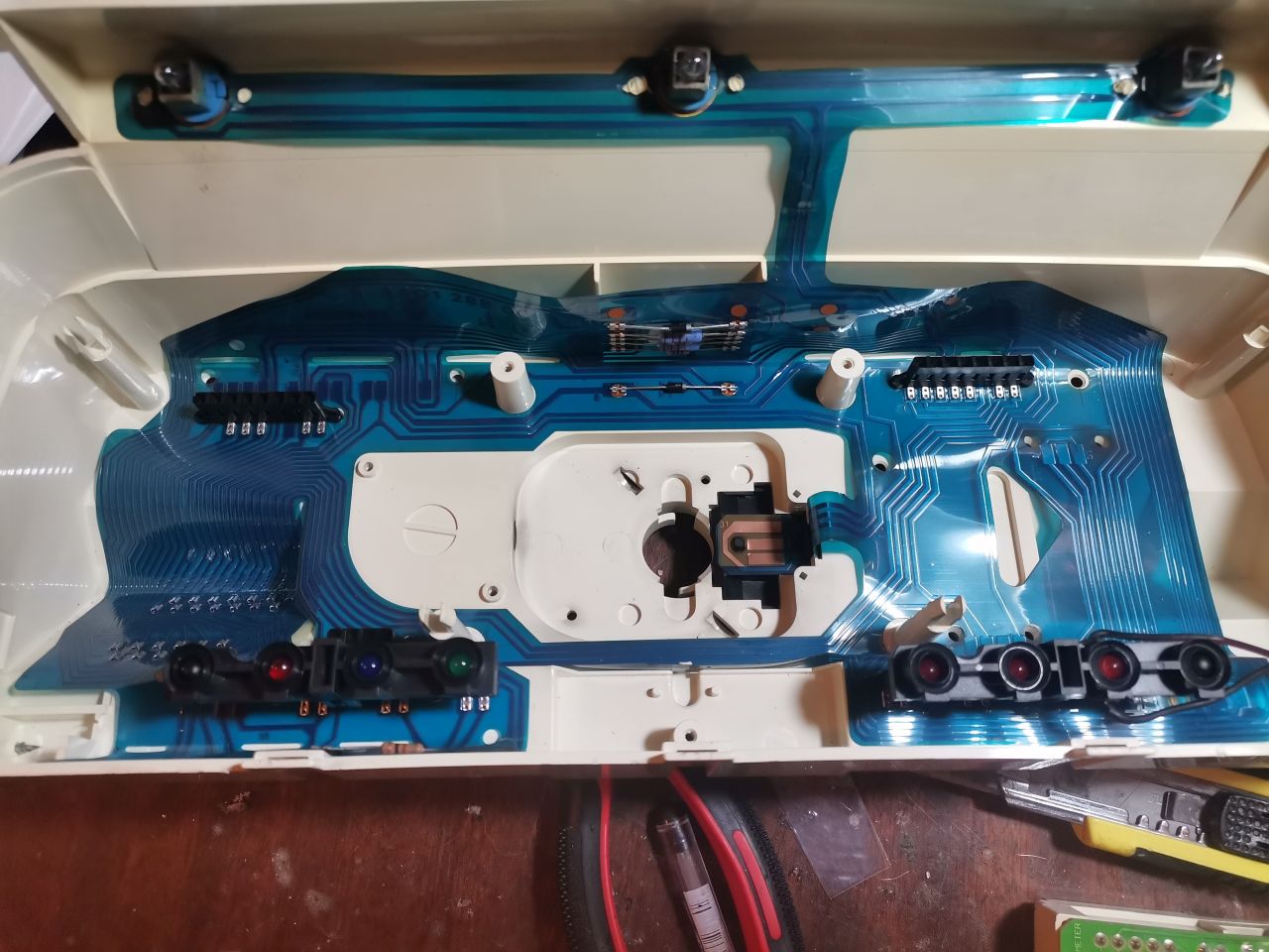

Здравейте, от известно време таблото започна да не отчита (не помръдват стрелките, докато колата е на контакт и работеща) ниво на бензина и температура на охладителната течност. Смених датчика на температурата с нов, дори и опитах с друго табло втора упортеба, но без резултат. Преди да се случи това, стрелката за температурата на антифриза показваше занижени стойностти, а тази на горивото показваше, че резервоара е винаги пълен. Моля, който се е сблъксвал с подобен проблем, да пише.
Edit: Предложихте ми да сменя стабилизатор, но това се отнася за VDO табло с PCB платка. А това е като на снимката отдолу.

Това не е ли от стабилизатора в таблото? Има много теми за него. Второто табло сигурно ли е, че е редовно?
viewtopic.php?f=6&t=482402&p=4753349&hilit=%D1%81%D1%82%D0%B0%D0%B1%D0%B8%D0%BB%D0%B8%D0%B7%D0%B0%D1%82%D0%BE%D1%80+%D0%B2+%D1%82%D0%B0%D0%B1%D0%BB%D0%BE%D1%82%D0%BE#p4753349
viewtopic.php?p=4685210#p4685210
