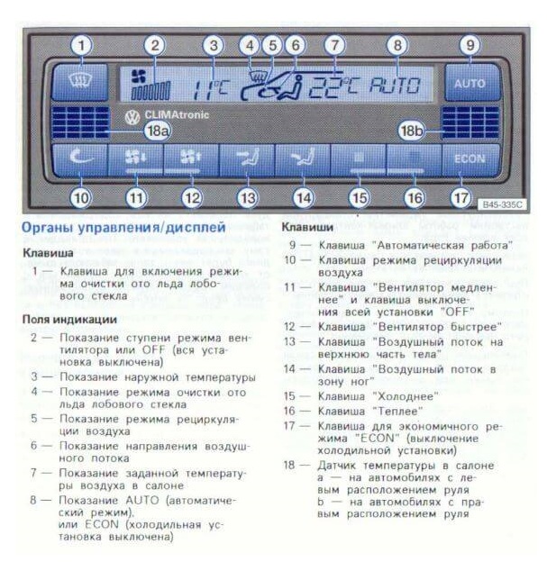

Мнениеот MiroKirev » Пон 09 фев 2026 11:42
пассат б5.jpg (144.88 KиБ) Видяна 297 пъти
