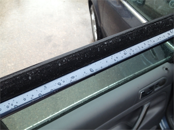

Уплътненията имат дупки

Аз мисля, че при всички коли трябва да си влиза вода през "уплътнението" вътре във вратата. Ако е много притиснато просто ще се дере стъклото ог прашинки и кал
Re: Passat B5 и B5.5-тунинг,подобрения,ремонти
проблемът не е в уплътнението на стъклото , а това на металната тава/кора. Особено ако някой я е свалял е много вероятно после да прокапва от там , понеже и самата метална тава се деформира малко или много. Трябва ново уплътнение . Аз просто минах със силикон по края и от тогава не е прокапало :) Съветвам всеки ,който сваля или повдига мокета , да налепи пода със звукоизолация. Файда има :)

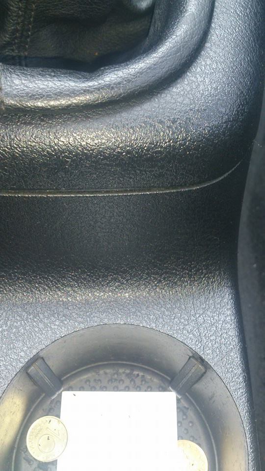

ПП: Пластмасите ги изтърках , още малко искат де , но станаха като нови. Все пак ще ги пръсна с пласти дип-а. Поне лесно се отлепя после :)
кое си изтъркал, нещо не се ориентирам. Изглежда ми добре, има си релеф, няма драскотини ?

пластмата около скоростния лост и тази на където са поставките за чаши търках. Трябваше да направя снимка преди да ги изтъркам , за да се види в какво състояние бяха. Сега изтъркани са като нови , релефът си стои просто гумираното покритие го няма. За това се чудих дали има смисъл да ги гумирам с тази боя. Но ще се пробвам с образователна цел :)
с какво си ги търкал, изглеждат перфектно. Няма и следа от драскотинка.
С мокри кърпички , но много трудно пада покритието на места. Явно при мен е било мазано с нещо точно около лоста и лесно падна там. Но отстрани си беше играчка
yanio написа:С мокри кърпички , но много трудно пада покритието на места. Явно при мен е било мазано с нещо точно около лоста и лесно падна там. Но отстрани си беше играчка
мога да ти кажа и точно какво е :) Боя Silver за кожа
Тази боя ли е разяла гуменото покритие , че е започнали да се надира толкова лесно? Имам чувството , че от автомивките като бършат с тези препарати и от това , че постоянно колата е била на слънце , понеже е испанска. Нз :)
по-скоро това което лесно си изчистил с мокри кърпички е тънък слой боя за кожа, аз така реших да си забърша волана и почна да оставя черно по кърпичката оказа се че е мазан с боя за кожа която падна изцяло. После си купих боя, намазах го хубаво и вече няколко месеца е като нов. Моя също е испанец :)
Не беше боя , като го махах си падаше на люспички гума , както при другите елементи. Просто с по-малко усилие. Отстрани искаше повече търкане. Както и да е , доволен съм

Колеги вали дъжд и при мен пак се появи същия проблем,има ли при някой при който се случва същото уплатненията на вратата попиват пак вода.
