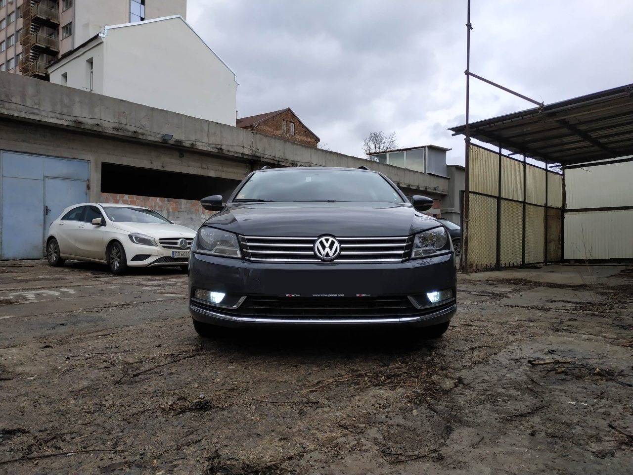

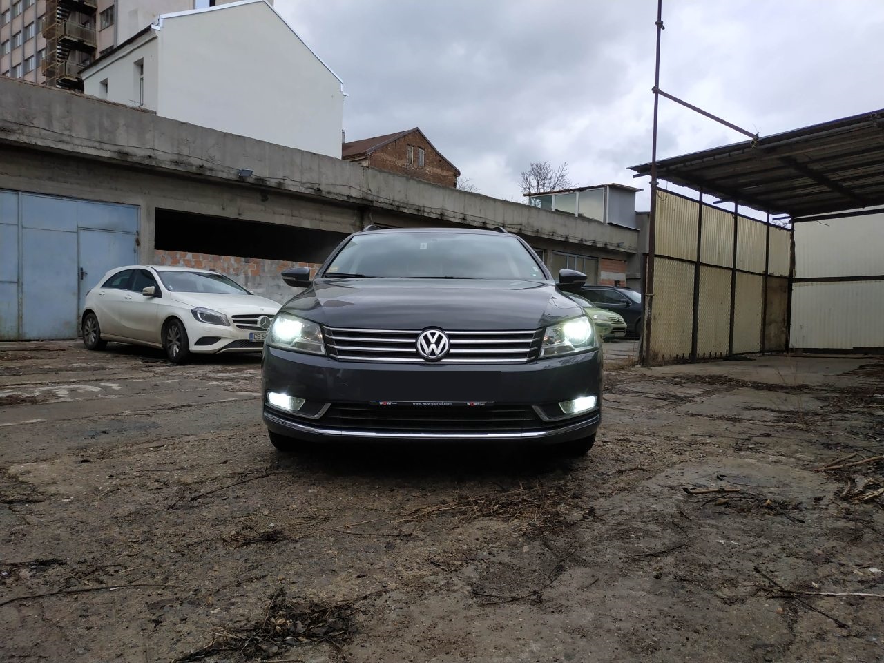

Какви са крушките колега, доволен ли си, светят ли при дъжд ?
