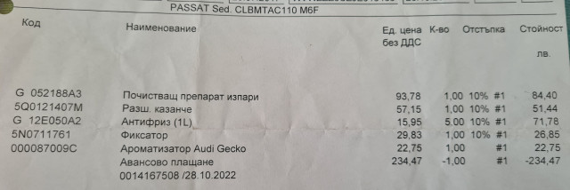

По темата със смяна на Silica Bag казанчето и G13 антифриза...
Като чета разбирам, че вече някой е направил преминаването от G13 към G12 Evo антифриза.
Би ли споделил, какво са фактурирали, като части и операции, и каква сума е излезнала процедурата?

За 200лв си взех оригинално казанче от Порше, заедно с 5л Г12ево и 5л промивна течност.
Смяната ще я направя с водната помпа на 120 к.км. Предполагам всеки сервиз може да се справи.
Засега оригиналния Г13 има много добър цвят и торбичката със силика гел ми е цяла (105 к.км). Доливам от време на време по 50мл Г13, примерно 2-3 пъти годишно.

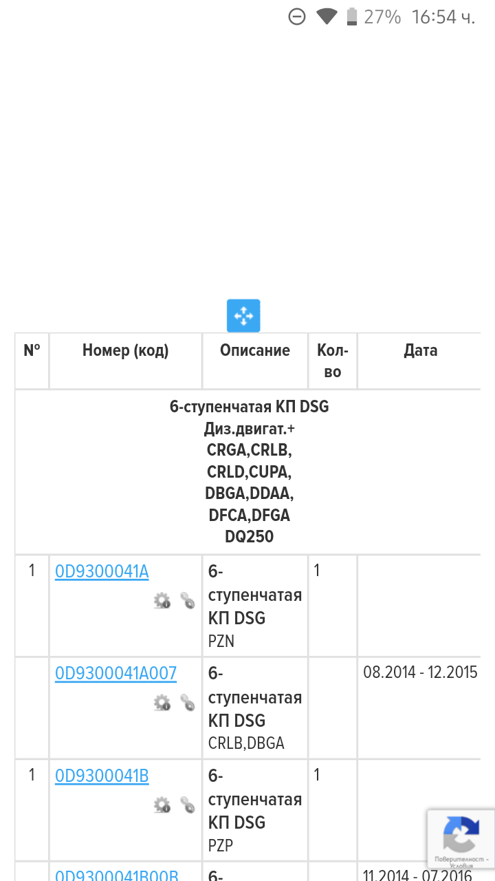

Колеги , passat b8 2015 на предно с crlb двигател дизел 150к.с. с какъв автоматик е , 6-7 степенен , сухи мокри съединители ? Ако е някакъв ориентир има лостчета за смяна на скоростите на волана.
DQ250 - 6 степенна с мокри съединители?

DQ 250 6 степенна

DoH_KuXoT написа:Колеги , passat b8 2015 на предно с crlb двигател дизел 150к.с. с какъв автоматик е
DQ 250 6 степенна (по спомен май са сухи), ето скан от предишния Pasat (същата конфигурация) При нас беше Highline с лостчета.

Спомена ти е грешен. И да, колата е с DQ250 - 6 степенна с мокри съединители. :th_up

Мнениеот Kolyo B8 » Съб 15 апр 2023 16:41
Благодаря! Значи на 7-та сме били със сухи :).
За протокола Б8 CRLB DSG6 си изкара до 450к без намеса по двигател и скоростна кутия.
