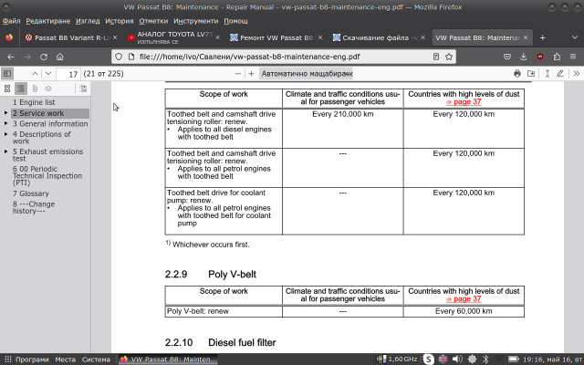

Аз имам цялото ръководство ,въпроса е дали Галин смята ситуацията на климата в България като този в Германия и дали чистотата на въздуха и улиците ни е като това в държавите от ЕС .България я няма в списъка на страница 37 ,там са държави от Южна и Латинска Америка,Азия и Африка .............не сме далеч от тях за съжаление .А София отдавна е на ниво като качество на въздуха и хигиена като предградията на Мексико Сити .Инак всеки да си го сменя когато иска ,въпрос на личен избор.

Ивайло Димов написа: ,въпроса е дали Галин смята ситуацията на климата в България като този в Германия и дали чистотата на въздуха и улиците ни е като това в държавите от ЕС .
Значи фактите са, че България я няма на 37ма страница
И въпросът не е дали смятам, че България е чиста като Германия, а дали България е мръсна като страни в Латинска Америка, Африка и т.н.
Отговорът е не. Защото става дума за страни с големи части в тях, където изобщо няма пътища и/или са черни такива. Страни с пустини и пустинни бури.
Не смятам, че този прах, който ние имаме е от чак такова значение. Това е.
Иначе, да! Всеки сам си решава.
