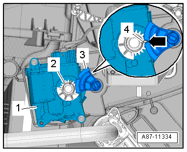

Здравейте колеги, някой да е имал проблеми с моторчетата на климатроника?При мене спря да духа студено от лявата страна(Духа само топъл въздух).Отдясно и отзаде си духа нормално студен въздух.Прочетох я с VCDS и грешката е Motor for Left Temperature Flap B108c 71 [009] - Actuator stuck.За смяна на лявото моторче ли съм?

В сервиз ще ти кажат, че си за смяна. Ако го отвориш може да се окаже, че с почистване и смазване се оправя. Въпроса е, занимава ли ти се с отваряне и разглабяне?

Тези машинки за регулиране на температурата не съм ги отварял, но ми се наложи да отворя и подменя другите за регулиране на клапите.
Може да погледнеш как изглеждат при мен и с какво съм ги заменил.
Ако конструктивно са същите, ще се наложи поне да се сменят потенциометрите, ако самото движение на механичната част е наред.
Ако можеш да го локализираш и извадиш/разглобиш и споделиш повече информация, може да помогнем с потенциометър, ако е като този от последната снимка в темата ми по този въпрос (Valeo). По номера на частта да се намери като част от нова кола на части. Аз си всех моите от коли след 2020 година.
viewtopic.php?f=6&t=490564
Поръчал съм от Китай 2 броя потенциометри за да видя дали са същите, тъй като очаквам не след дълго да имам драми и с друга машинка :smile
Ако колата е от първите години, може да е с Denso машинки, които са с гаден потенциометър според мен и не намерих заместител.

Леле в какъв филм се вкарах с това разглобяване на тая машинка... с 300 зора и още толкова псувни, пот и кръв успях да сваля въпросната машинка.Но си мисля, че цялата тази процедура беше ненужна, понеже при мене проблема е, че духаше топъл въздух вместо студен отляво.Тоест по долната машинка мисля, че отговаря за това нещо, а горната за отварянето и затварянето на клапите.Върнах горната машинка на мястото й, а на долната й регулирах зъбните колелета(двете чопчета не бяха един срещу друг).В момента грешката за Actuator Stuck я няма, но се появи Missing Calibration.Изтривам я, но се появявя веднага след изтриването.Обучих клапите чрез VCDS няколко пъти, но тази грешка не се изтрива.Какво точно означава това Missing Calibration?

Ако си разглобил кората и airbag-a под волана, да там долната машинка е за топло и студено, а горната е за клапата долу и напред. Не сигурен какво значи да се регулират зъбните колела, но ако някъде има информация как трябва да са, ги направи, ако са разместени и трябва да стане.
Ако самата машинка ти е правила проблем и след свалянето и раздвижване работи, има голяма вероятност пак да откаже. Ако стане отново, вероятно е по-добре да се подмени/поднови.

Ето за това регулиране на зъбните колела на долната машинка става въпрос.При мене бяха се разместили тези зъбни колелца и от там се чуваше еднократно чаткане/тупкане на интервали, а в последно време това чаткане започна да го прави много често.Сега го няма вече това чаткане.
