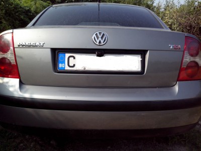

Камерка за задно виждане !

Дай малко инфо за камерката как я прекара откъде я взе и на какво я гледаш отпред?

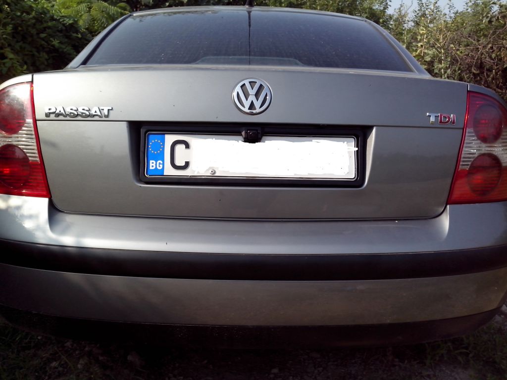

Камерката я прекарах лесно . Тя е с оригиналната стойка за задния номер , както се вижда от снимката ( кабела за захранването по принцип се връзва за крушката за задна светлина , но аз си направих ключе с което да я пускам и спирам когато си пожелая.. (така ми е по-интересно !) . Кабела за захранването минава под прага десния , пасажерски , през багажника и с едно тънко телче го прекарах през гуменото уплатнение на багажника . Кабела за видео тои е в комплекта с камерата и него прекарах през прага , но шофиорския (отвих на таблото 2 то болта с торкс и покрай аирбага на конзолата мушнах кабела отдолу и под стаклото предното , като си оставих 20-25см кабелче да се вижда по средата на предното стъкло. На прозореца си имам стоика за навигация (имам една 7 инчова и реших нея да използвам като екран) ,защото когато си купувах пасата изрично го търсих без навигация (и без това оригиналната за нищо не може да се използва освен за крадене и гъзария - телевизия , на което и на телефона мога да гледам ).
Стойката я хванах с 4 видиики самонарезни , като преди това сложих силикон на дупките , преди да завия видииките , отвътре също намазах със силикон покрай тях , кабелчето на камерката не исках да пробивам голям отвор и го срязах , пробих малка дупка колкото да мине и него силиконизирах . След което вързах го с кербовки , вързах захранването с кербовки . Нита на номера го махнах като от вътрешната страна на багажника с една бургийка мисля че беше 4-5 ца с винтоверта го разпробих отзад (но преди това с една много тънка 1.5мм го прекарах през отвора , за да махна скъсаната опашка на нита (клещите като го издърпват му остава главата и опашката и се разширява ) след като му махнах задната част тои си остана на номера , пак си е разширен , но само номера го държи нищо др. На оригиналната стойка няма отстрани в долния ъгъл какво да придържа самия номер и изрязах долните крачета на старата стоика с макетно ножче и ги залепих със секундно лепило , ще ги мина и с поялник , но нз кога ! Това е ...
