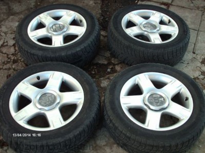

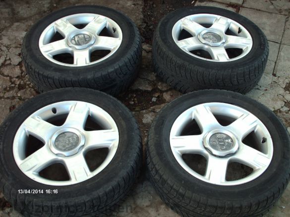

Мнениеот 110afn » Вто 12 авг 2014 17:13
На горната граница си с този размер. И аз имам Феникс и не съжалявам, че минах на 16 цола. Разликата е голяма в поведението на колата. Махай тоя Феникс, хубаво стои на Пасат, уж оригинална джанта, но много тежка.
Аз намерих една много рядка джанта от Ауди Ол роуд, но 16ц петолъчка с ЕТ 15 и 6.5 же

Можеш да сложиш 225/50/17 , но според мен пак няма да си доволен. Щом искаш возия , вземи едни оригинални 16ки и сложи 215/55. Или направо 15ки :)
А за корите на вратите имаше 2 обяви за салони и корите се продаваха и отделно за 120лв - 4-те :)
ПП: може ли да качиш снимка на феникса с 235/45 , понеже 7J ги дават за гуми от 205 до 225. Искам да видя как стои

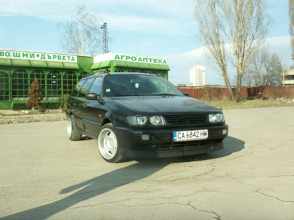

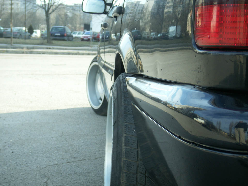

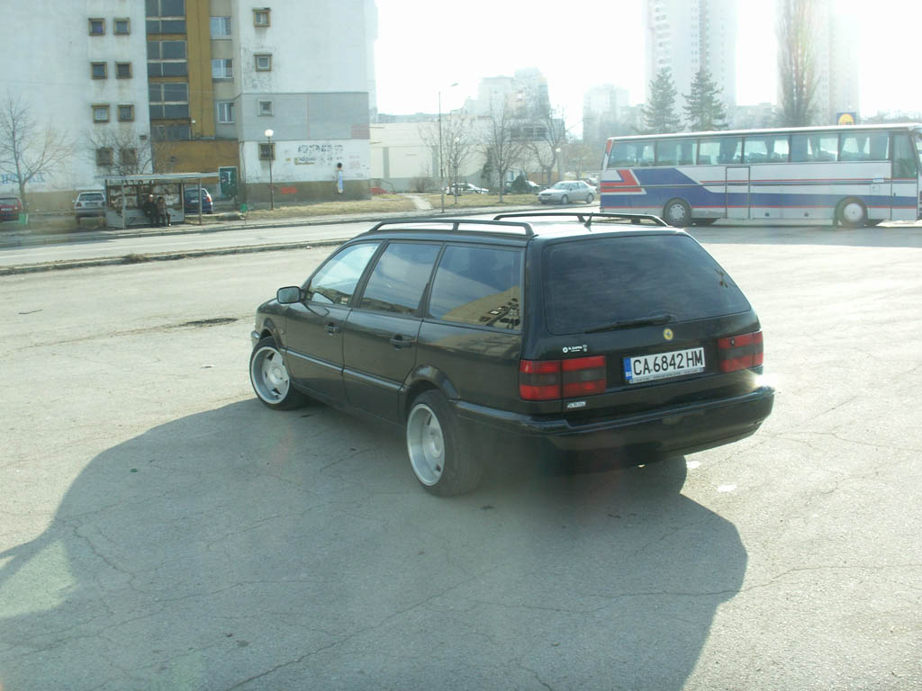

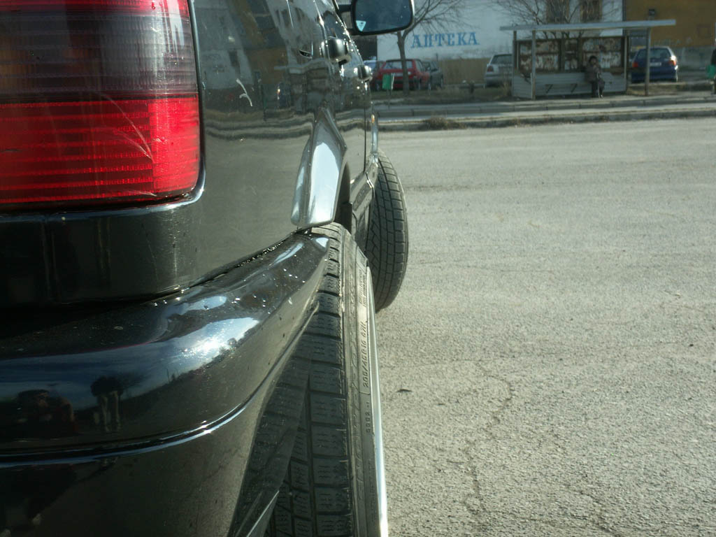

ето старата ми машина понастърчваха :) 9J 205/45 16" отпред и отзад. Като отзад са с 30мм фланец, отпред с 25мм
