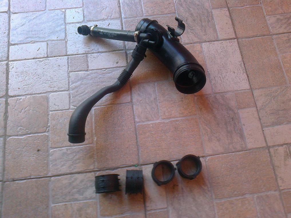

A ще споделиш ли от къде си поръчал маркучите за картарната вентилация и колко пари струват.

Маркучите ги купих от елиткар Целия комплект, както го виждаш на снимката гони 200лв
но нямаше как да ги спестя, предния първи собственик испанеш беше направил големи поразии от незнание как се свалят. Беше ги потрошил, преправял, запушил и т.н.
Мених ги първо е една стъпка, после с още една, накрая играх по метода крайно крайно, за да хвана промяна в работата. Запаметих и засякох данните с ваг ком и оборотите оставаха непроменени. При теб поне при пробата усетихте ли разлика. Искам да ги покача на 790-800 за да може и жената да кара без проблеми, че нещо й бяга синхрона, гасне и ще ми съсипе колата
но нямаше как да ги спестя, предния първи собственик испанеш беше направил големи поразии от незнание как се свалят. Беше ги потрошил, преправял, запушил и т.н.- KBK
