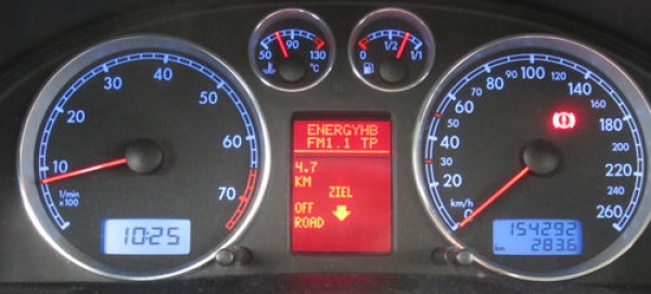

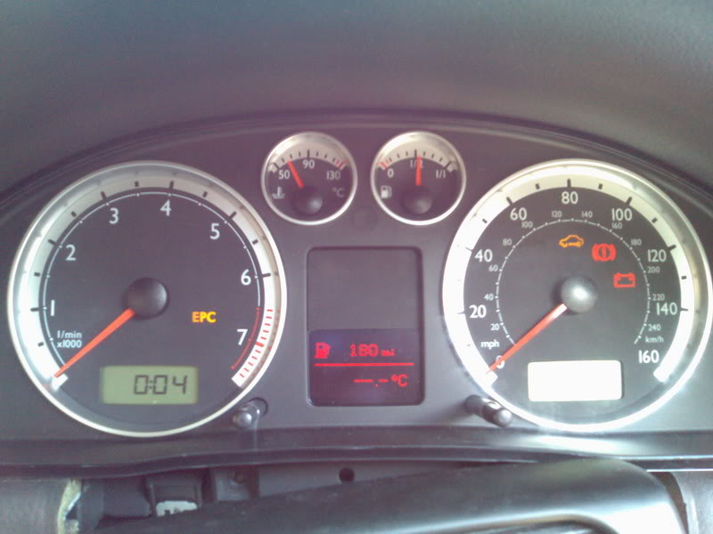

Елементарно е колега ! Щом ти харесват други стрелки и имаш желание , направо ги мятай :th_up Aз играх на търг едни стрелки от ауди R8 , но станаха безумно скъпи и се отказах :mhihi
с какви стрелки си в момента?
или такива? :)
такива ?

Моите са като първите. Иначе ето снимка на стрелките на Б5:

Моите са като вторите.
Тия и двете са от бензинови бегачки.
Първото табло е от Американка-има в мили.
И двете ли са на В5.5 ?
Колега boqnkov това табло и стрелките му от В5 ли са, нещо не ми стоят базовите ? Вярно че бензиномера и температурата са като на В5.
Ти искаш да сложиш от В5, на твоя 5.5, нали ?
Моите са като тези дето ги даваш за В5, тоест можеш да сложиш и от 5.5, но тънките. Явно има 2 чишита.
Сега видях и основната разлика между В5 и 5.5- на В5 стрелката прорязва кръглото централно колелце, което е по-гот ! :th_up
Докато моите са си без това прорязване, абе от 5.5.
