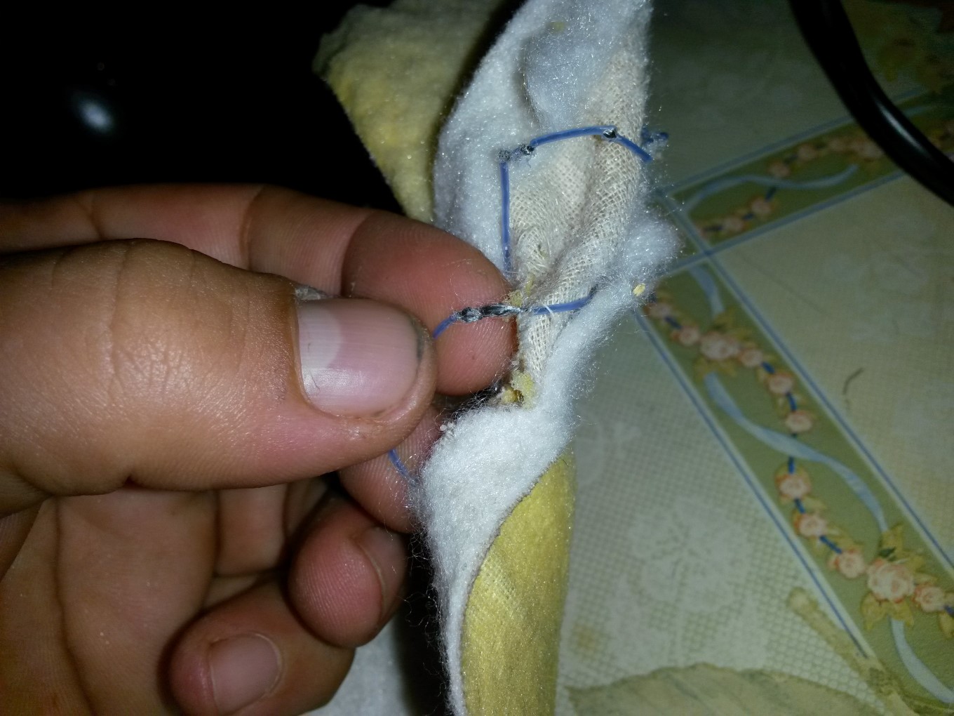

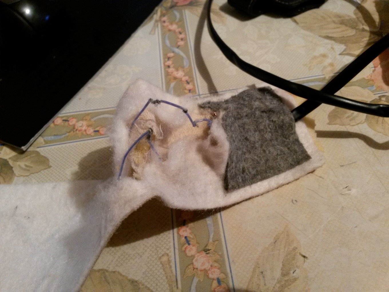

Здрасти колеги. Имам въпрос относно подгрева на седалките. На снимките се вижда, че изолацията е станала на пластмаса и се е прекъснала на няколко места. Някой да има идея как да оправя пущината? Реотаните са карбонови и със рязане и запояване не става :gruebel . Оказа се, че всички платна които съм купил и искам да слагам са карбонови (оригинални са) и трябва да ги зашия за тапицерията. Зора ми е как да оправя тази част за да не даде на късо. Или просто да я омотая с някаква не горима изолационна лента?
Поздрави

можеш ли да нахлузиш термошлаух или нямаш достъп от началото на кабелния сноп до тази част, която е увредена?

Мога да срежа медните кабели и да разлепя плата, после ще ги запоя. Така ще мога да нахлузя шлауха. И аз това си мислех но не знам дали ще изкара този шлаух на температурата на нагревателя и дали няма да стане беля. На шлауха му дават до 125 градуса да издържи, но не знам реотаните каква температура правят!

penko_pulev написа:Мога да срежа медните кабели и да разлепя плата, после ще ги запоя. Така ще мога да нахлузя шлауха. И аз това си мислех но не знам дали ще изкара този шлаух на температурата на нагревателя и дали няма да стане беля.
би следвало да издържи, щом го свиваш с запалка, пламъка й е по-горещ при всички положения. Но не пречи да пробваш преди да сглобиш седалката да ги пуснеш и да видиш какво се случва с термошлауха. Най-много да поумекне според мен.

Мнениеот penko_pulev » Пет 03 окт 2014 11:23
Благодаря, ще пробвам, пък ще видим какво ще стане :biggrin
