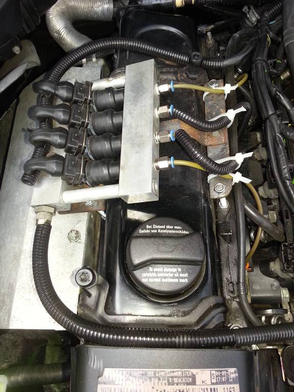

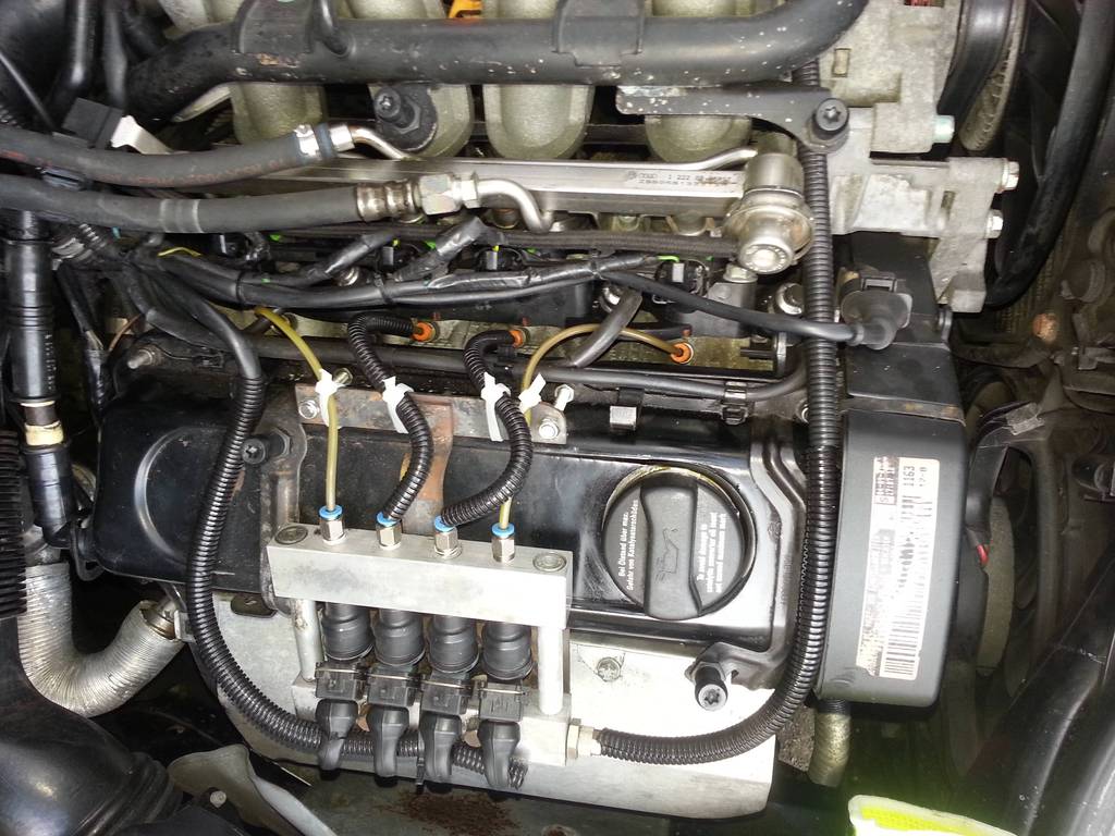

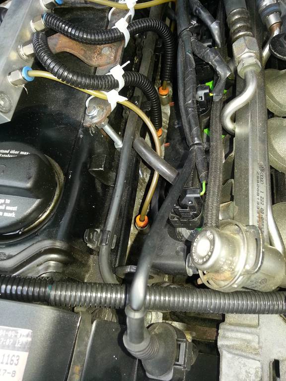

gamble написа:Пасат 20001 г. 2.0 с двигател AZM 115 к.с.
Нека всеки с AZM двигател, (който се е газирал) да покаже/сподели къде му е продупчен колектора.
Здравей колега. Ако не е късно да покажа при мен как са го направили немците, тъй като преди месец я купих нов внос с монтиран метанов инжекцион. Ето къде са пробивали при мен: (максимално близо до двигателя)
Дано да съм бил полезен.
Re: Passat B5 и B5.5-тунинг,подобрения,ремонти
Благодаря за поста колега CvetomirVelkov.
Още не сме се газирали. Татко също смята, че там трябва да са щутцерите.
Остава да се намери газаджия, който да го направи!
П.П. Ако има колеги, които да познават такъв в регион Хасково и Пловдив, нека да пишат!
