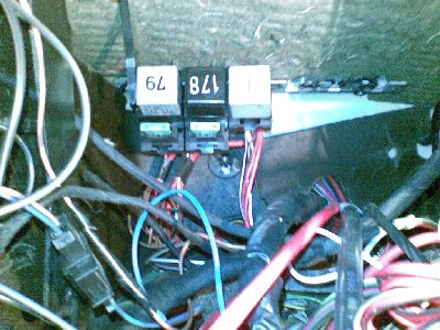

Както казах и по-горе има огромна разлика в АБС до 93-та и след 93-та година.Въобще принципа им на работа и самото изграждане на системата няма ама нищо общо.
При по-старите помпа,ел.помпа,блок с клапани и т.н. всичко е на едно и контролера за АБС-а се намира под задната седалка.Там ги има тези релета и е описано по-горе кое за какво е.
Ето и една снимка,която аз направих докато си ровех под таблото за друго :
Та...при по-новия тип АБС нещата са значитело опростени - има си проста помпа с просто серво и тръбичките преди да отидат към колелата отиват в един друг блок,който е всъщност АБС-а....той си има един голям голям куплунг на самия него (отпред под капака се намира) и в него влиза всичко - всички датчици от колелата,всякакви други сигнали и захранвания.
И...това е.

Както винаги си прав колега ZFA, с едно допълнение, до 93 г. системата на АБС е такава както я описа, от 94 до 95г. АБС е Тевес 04 със ЕБУ под седалката отзад, просто серво, проста помпа и блок с хидравлични клапани при двигателя, пак има релета на посоченото от теб място, едното вкл. АБС системата като цяло, другото управлява ел. помпа.Системата която ти описа от 95год. нагоре е Тевес 020i, при нея блока с хидравлични клапани и ЕБУ са в един общ корпус при двигателя, но релетата пак ги има и пак са две, номерата точно не си спомням, но имат по един от тези автоматичните предпазители, единия със зелена, другият с червена боя, като в казармите, щом е шарено значи е правилно :lol:
79 и 179,при моя предпазителите не са автоматични а със стопяема жичка(като обикновените)
