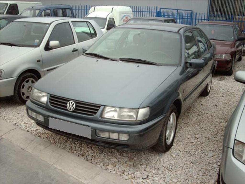

Ей тва е мойта със 185/65/14 е на нищо не прилича, особено отзад е нямам думи - отврат, ще ти кача и снимка с другите джанти 15-ки сам прецени казах не ми се водят безмислени спорове

и аз малко бях със 185/65/14, действително колата изглежда зле с тях.
Дори на няколко мой познати им направи впечатление.
Зле е много относително казано, защото един приятел пък точно така му харесва с по-малък размер гуми.

Колеги с Б4 предварително ви се извинявам но Б4 с гуми 185 отзад изглежда като насран ... точно като стара Дачия Логан ... няколко пъти съм се замислял като спре някой пред мен на светофара и като че ли не гумите са проблем, а това че самите калници са ненужно извити навън.
