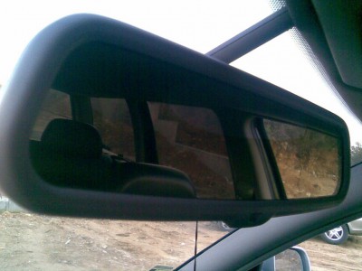

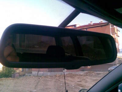

Айде и при мен протече от вчера...
и най-интересното е, че се мести "петното"

И при мен се местеше в началото, после си се спря в центъра и постепенно си се разгърна почти на цялото огледало по краищата и си остана така все едно вечно затъмнено, не ме и дразни вече.
